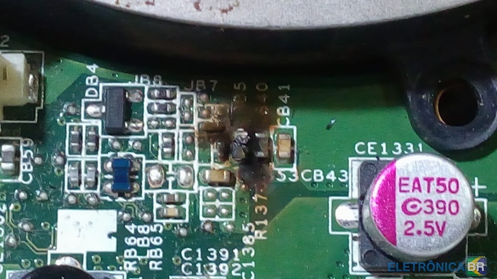

Bom dia amigos. Estou com uma placa de um notebook HP com a placa osamu2_cr_hpc mv_mb_v1, e essa deu um curto nos componentes conforme a foto, com o curto o notebook ligava mas não dava vídeo, trocando esses componentes deu vídeo mas a tela ficou embaralhada como mostra a outra foto, troquei memória inclusive mas sem resultado
Os componentes embaixo do processador como mostra a foto estão apresentando fuga de mais ou menos 18 a 20 ohms (é uma dúvida pois eu sei que quando o processador está encaixado no soquete os componentes em baixo trabalham em resistência baixa, porém quado ele é removido ainda permanece os componentes em fuga, é normal?). Algum dos senhores já teve um defeito semelhante? Obrigado

@netpower no externo fica do mesmo jeito? Testou com outra tela?
  • Autor
Olá CJ quando conecto um monitor ele não dá video,
Editado: por netpower
@netpower essa placa tem vídeo dedicado? Pelo sintoma, me parece defeito de tela ou BGA.
  • Autor
Então CJ, tela eu acredito não ser não,
@netpower antes de partir pro reball você pode fazer um ME pra teste, mas se fosse eu tentaria encontrar uma tela pra teste.
