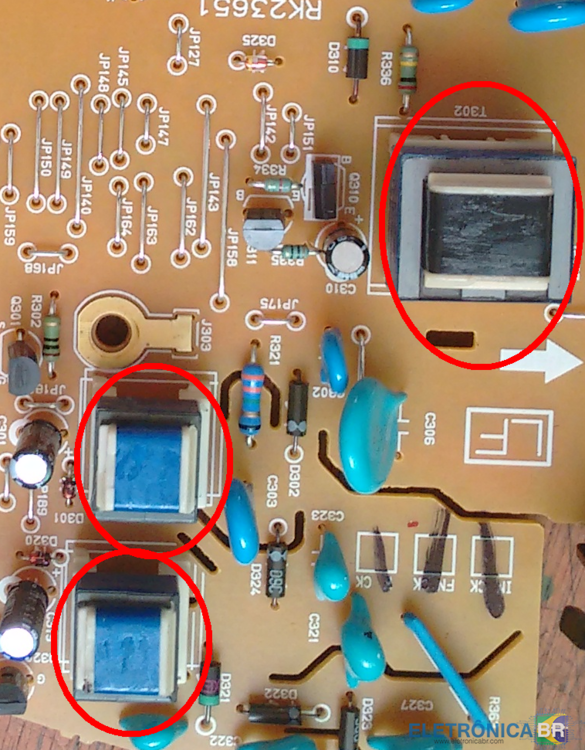

Buenas,
a primeira coisa a verificar aí é a continuidade do enrolamento secundário dos transformadores das HVPS.
Como o secundário deles é bobinado com um fio muito fino ele rompe facilmente, por oxidação, ou algum choque mecânico. Para medi-los, pode usar a escala de resistência de 20K do multímetro.. se der medida infinita, está aberto.
Bom dia.
    Limpe os contatos atras da placa onde as molinhas de contato do toner encostam e monte novamente , na maioria dos casos resolve.
Boa sorte.
