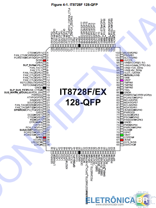

Boa noite, estou aqui na bancada uma placa mãe biostar que não liga, modelo nm701-847.
 Notei que ao fazer as medições o pino de power liga/desliga tem a tensão de 3.3v. Mais no ci UP0109p não tem as tensões de standby de 3.3 voltes e o mesmo foi trocado.
Nos pinos 1,5,6,7 e 8 tem os 5 voltes (SB) que vem do fio azul da fonte.
Resumindo: troquei o ci UP0109p e continua sem dar a voltagem 3.3v no pino 4, a placa está matando a tensão. Na fonte assimétrica não acusa curto nem alto consumo. No voltímetro na escala continuidade com bip não encontrei curto no ci e o mesmo foi testado em outra placa boa.
Será que o S I/O que está queimado? Usei um transistor de 3.3 volts injetando 3.34 voltes no pino 4 do pcb a voltagem sumiu. Foi para 0,40 voltes.
A voltagem está morrendo na placa.

@paulomauriciopaim Baixe o datasheet deste ITE e veja os pinos de alimentção dele com 3.3 v depois tente alimentar alguns destes pinos com fonte externa.
Se não conseguir o datasheet veja nos esquemas de outras placas que usam a mesma ITE

Verifica se está chegando tensão no Sl/0 baixa o datasheet dele , ou vc pode fazer um teste colocando álcool isopropílico no S I/0 e ver se ele está secando o álcool rapidinho talvez ajude a ver se ele está em curto.

Injetei 3.3 voltes no conector que encaixa a fonte onde entra 3.3 voltes resultado: o chip set e esquentando bastante não a ponto de queimar os dedos com 552 miliamperes..
 Isso é normal?

Geralmente é normal ja que ele as vezes vem sem o dissipador, é bom ver se tá chegando as tensões no Sl/0 como te falei , se chega tensão de entrada ,stand by e a de Power On no Sl/0.
Fiz a medição de standby no pinos 4 ,35 e 67 do super i/o (IT8728) e não chega esta tenção.de 3.3 sb. Chega 0,38v a mesma tenção que sai do ci de standby up0109.
Agora no pino liga desliga tem a voltagem de 3,61 voltes, Roxo sb da fonte tem: 5,35 voltes.

Pessoal, fiz o jamper no verde+preto e a placa voltou a dar vídeo. Porem somente liga com jamper. Quais componentes é responsável pelo stand by do I/O. Eu tenho o UP0109 alimentando no pino 4 do I/O via resistência. Somente tem voltagem no mesmo por ligamento forçado.

Faz um Jumper direto do fio Verde da fonte até o positivo (+)  do pino do  Power LED  que vai resolver o problema. Você pode fazer o jumper por baixo da placa pra ficar escondido o fio. A minha placa estava com o mesmo problema. E sem querer eu descobri , fazendo teste com multimetro  , coloquei em teste de continuidade pra saber onde chegava o  fio Verde da fonte e encostei no pino do Power LED da luz onde indica que o pc fica ligado. Dai a placa girou o cooler rapidamente dando sinal de vida. Assim que eu liguei a placa , ela funcionou normalmente. O unico problema é que vc não vai poder mais ligar o LED do gabinete nesse mesmo pino. dai vc procura algum pino da placa que tenha 3,5V pra por o positivo do led do gabinete. Ou até mesmo deixar sem o led.
