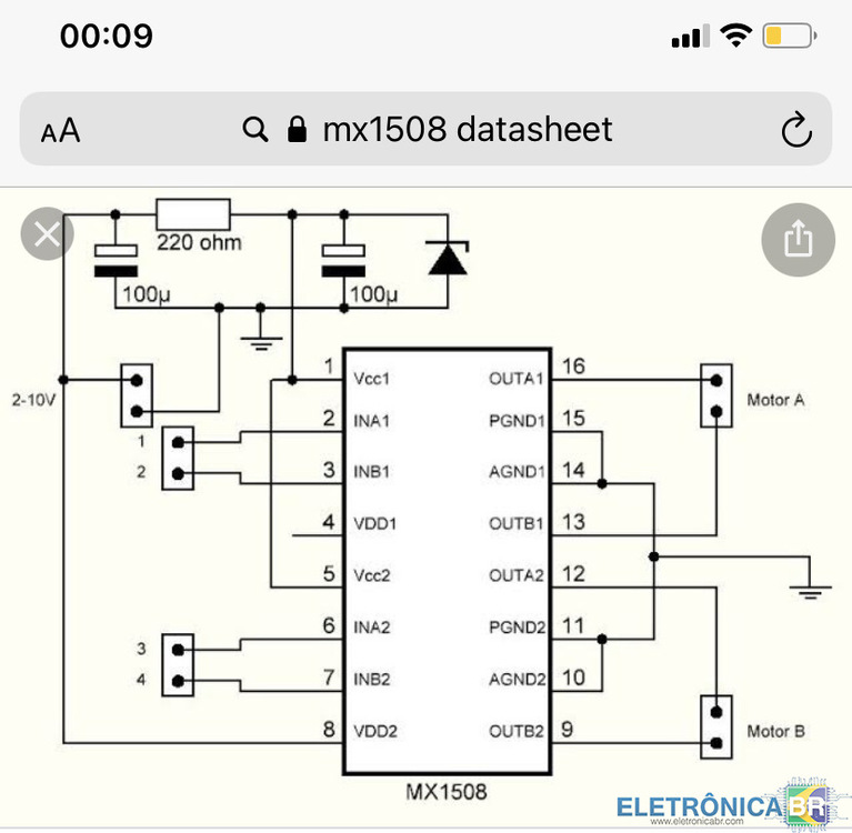

Dei uma pesquisada em drive de motores, de acordo com análise da placa, a qual cheguei a identificação do componente em questão: Mx1508
  • Autor
Bom dia,
Vou providenciar esse CI pra ver se resolve, de momento muito obrigado, assim que substituir o mesmo retorno com informações.

Funcionou por alguns dias e queimou novamente o ci mx1508 torrou, não sei oque tem de errado. Pois funciona certinho, a única coisa que vi em testes, que os motores
1 deles da 2ohms e o outro 1,7ohms
E o motor de direito/esquerdo está dando 6ohms, será que pode ser isso que está causando a queima do mx1508?

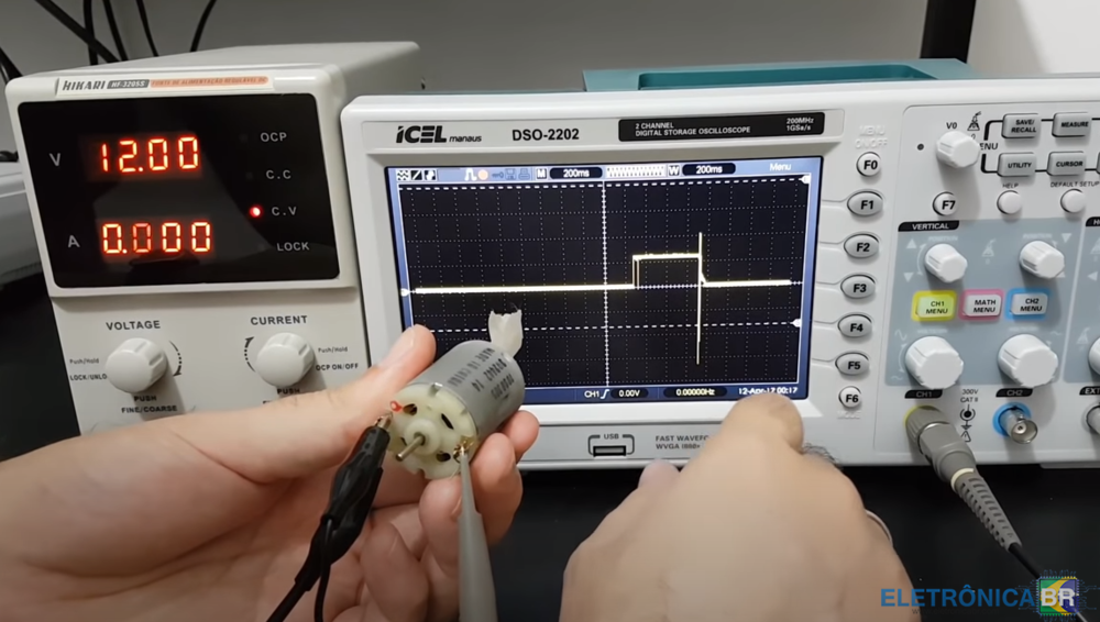

você esta usando diodo em paralelo com um motor, para evitar energia reversa gerada pelo motor, pode ser isso a queima do ci.

Boa tarde, então o carinho é daqueles chineses, não tem diodo no motores, somente vi capacitores cerâmicos em paralelo nos motores. Adaptei essa plaquinha da foto, ligando os 2 motores em suas saidas. Funciona por uns dias e tora Ci mx1508

 quando e desligado o motor se transforma em gerador, retornando a energia gerada para o ci, nesse ex: de 12v pode gerar picos de ate 41v.
coloca o diodo direto no motor!
não sei se pode colocar vídeo aqui, então vou deixar o titulo do vídeo que explica certinho, so procurar no youtube.
não sei se vai resolver tomara que sim.
"Por que ligar um diodo em paralelo com um motor? Força Contra-Eletromotriz e Diodo Roda-Livre"

Qual é a bateria usada no carrinho?
Verifique se as correntes nos motores não ultrapassam o máximo da placa:
"Module Supply Voltage: DC 2-10V
Signal input voltage: DC 1.8-7V
Single working current: 1.5A <------
Peak current up to 2.5A <-------
Low standby current (less than 0.1uA)
Built-in common conduction circuit, the input terminal vacant, the motor does not malfunction
Size: 24.7 x 21 x 7mm
Mounting hole diameter: 2 mm"
