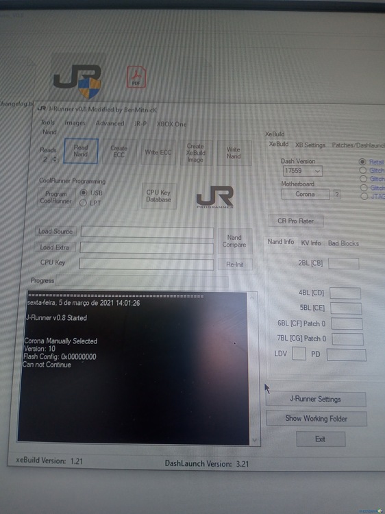

Pessoal, descobri que os drivers do JR programmer V2 não instavam instalados, tive que desabilitar a verificação de assinatura para instalar o driver e agora está tudo ok!
Porém, ao tentar efetuar a leitura, aparece o seguinte erro: Flash Config:0x00000000 can not continue please help
Vou deixar abaixo duas  imagens da instalação, lembrando que a placa tinha uma nand BGA  que foi convertida para uma nand comum.
esta usando qual programa pra fazer a leitura, Autogg ou J-Runner?

@vitor.gpi Olá! No momento estou usando o J Runner, mas já tentei com os dois... Ah, esqueci de dizer que a fonte do Xbox está conectada
manda fotos da região da nand e onde vc mexeu na conversão pra gente poder analisar e revisar pra ver se achamos algo errado que possa ajudar.
desculpa a demora pra responder, muita correria. Bom, identifiquei algo que pode ajudar, tem um resistor a mais na parte de baixo e caso seja preciso alguns colocam um resistor de 2k2 no lugar do R2R1 como na foto abaixo. Espero ter ajudado.

Obrigado pela resposta. Removi o resistor que havia colocado a mais.
Já tinha colocado resistor no R2R1, porém coloquei de 2k pois não achei de smd de 2k2.
Vou tentar novamente a leitura do chip.
Sobre o J-Runner V2, você tem alguma observação?

Aproveitei que estou na oficina e já removi o resistor que estava a mais. Tentei novamente efetuar a leitura e deu o erro conforme pode ser visto abaixo.
Obs: Troquei a Nand e continuo dando o mesmo erro.
