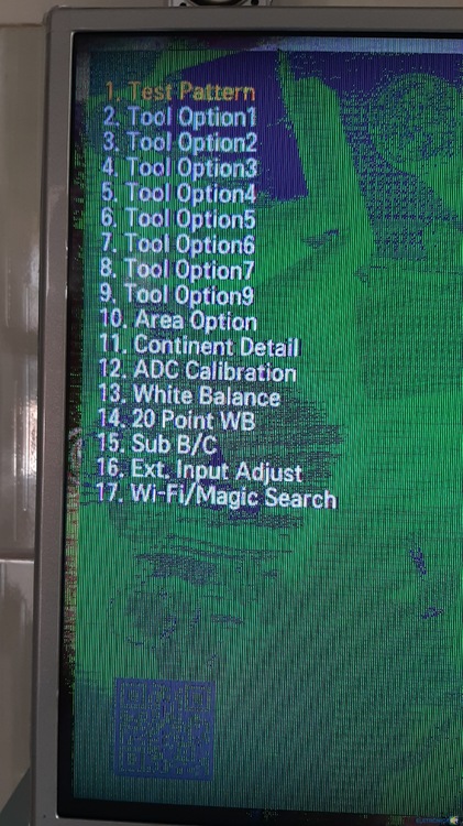

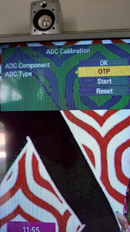

Estou com uma TV LG 32LJ600B que estava com imagem azul. Retirei a tela e substituir as barras de leds por novas com leds brancos.
Depois a imagem ficou conforme as fotos abaixo. Não se classifica como imagem negativa.
A TV possui apenas uma placa.
Encontrei algumas dicas no Youtube para limpar o flex entre a placa principal e a tela.
Seria defeito na tela?
A tela Alguma dica para solucionar o problema?
Boa noite amigo.
Isso é é mau contato no Conector LVDS que é conectado na VCOM.
Normalmente acontece isso quando retiramos o cabo LVDS. Passe uma borracha  e depois limpe com alcool que resolve.
Pode acontecer também.
Mas verifique bem tudo relacionado ao cabo LVDS e os conectores, tanto na VCOM como na Principal.
Essa mancha verde que aparece bem na segunda foto, verde meio riscado, é característico de defeito no LVDS

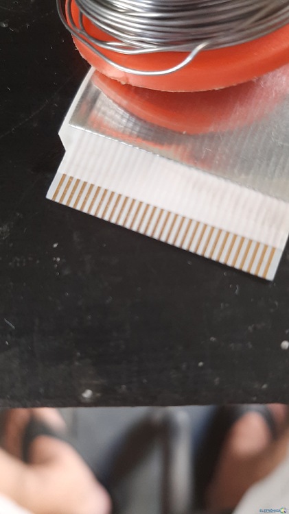

Limpei oes contatos do flex:
A parte interna do conector da tela está OK.
Ainda não sei como resolver.

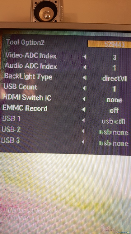

Seria possivel fazer alguma correção pelo modo de serviço?
Sei como entrar no modo de serviço mas não sei onde alterar.
Editado: por Fagudão Eletrônica
Acréscimo de informações
Entre no modo de serviço e mude o formato lvds,  jeida/vesa.
  O pino 7 do lvds é que trabalha nisso, se trocando pelo modo de serviço a imagem não mudar veja se neste pino se altera para modo alto ou baixo quando muda.
Pela imagem parece ser este o seu problema

Entrei em todos os menus do modo se serviço mas não encontrei algu relacionado ao LVDS, VESA ou JEIDA.

No primeiro post informei que o aparelho chegou com imagem boa porém azul. Fiz a troca da barra de leds.
Depois que montei a TV a imagem ficou conforme as fotos anteriores.
Ainda não consegui determinar se o defeito está na placa principal, na VCON ou na tela.
Se o problema for na na placa principal ou na VCON ainda tenho esperança de substituir algum componente. Se for na tela terei que acertar com o cliente a perda da TV :((
Veja bem pode ser na comunicação v.con, t.con, placa principal.
Cabos flets "lvds"
substitua eles  caso nao resolva substitua a t.con,creio que não tenha necessidade de modificar algum código do MODO ja que vc cita que o aparelho deu entrada com imagem perfeita.

Limpar e trocar o flat foi a primeira coisa que fiz.

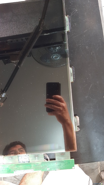

Veja na foto dad placas da TV que não possui Tcon. A placa principal conecta diretamente na Vcon.
Resolde o iC de Gamma com fluxo,na placa V_COMM,na desmontagem ou montagem do display deve ter causado algum mal contato!

@LealEletronica segui sua linha de raciocínio e troquei o cabo flat (última foto)  que é conectada na placa principal a placa de vídeo . resolvido!!!
a minha quando ligava depois de algum tempo desligada, ficava piscando umas 10x nessa tela predominantemente verde com outras cores, desligava e religava sozinha umas 5x , depois congelava nessa tela totalmente verde. só então estabilizava .
nos vídeos abaixo a tela verde também era os cabos . no meu caso além da tela verde, ligava e desligava umas 5x até estabilizar.

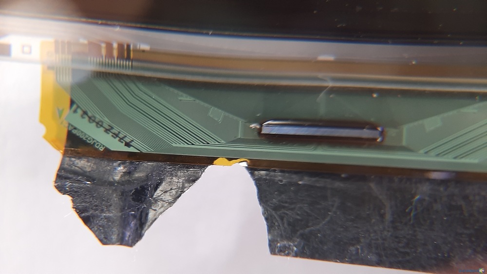

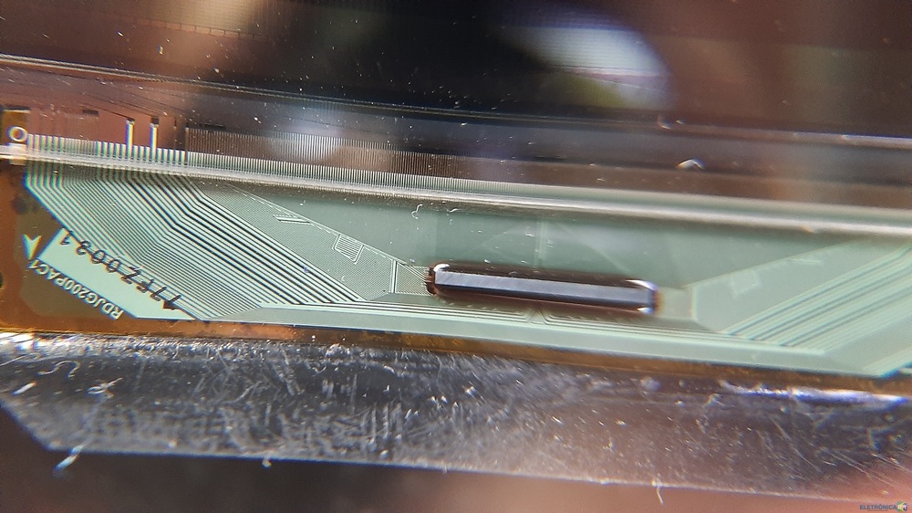

Verifiquei os três COFs laterais. Veja nas fotos. Apenas um rasgou um pouco mas  parece que não romperam. Há alguma forma de testar?
Cuidado com esses COFs muitas vezes danificando bota a perder o display.
Tente isolar com uma fita.

Oh amigo! Infelizmente não teve jeito. Minha conclusão é que deixei rasgar um dos COFs que fica nas extremidades da tela (veja nas fotos dos posts anteriores).
  • 3 semanas depois...
Em 03/08/2023 às 23:58, Fagudão Eletrônica disse:
Eu acredito que nao seja o cof se fosse ficaria uma faixa na regiao que o cof atua somente, nas fotos tem opaçao de tipo de painel vi que esta configurado para sharp verifica qual e o fabricando do painel que esta na tv e altere da ok sai do menu de serviço desliga a tv espera tira da tomada e apos uns 30 segundo liga novamente.
