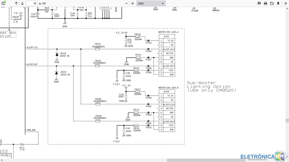

boa noite, adquiri esse som da lg cm9520 recentemente e queria saber se alguém sabe como faz para ligar o subwoofer dele pois apenas as caixas pequenas estão tocando.. o cachorro do antigo dono desse som roeu os fios do subwoofer e o dono cortou e jogou fora, e esse som pelo q eu sei só funciona os subwoofer se tiver conectado esse cabo q liga os leds do subwoofer e eu n encontro para vender esse cabo ele é encaixado no woofer system!

@Altamir_RN o nome dessa conexão é "mini din 9". Pelo esquema elétrico ele utiliza 6 pinos, ou seja, uma cabo manga de 6 fios será suficiente.
O problema é que no esquema não consta a parte da caixa acústica. A qual será necessário desmontá-la e fazer uma engenharia reversa. Isso demanda uma certa experiência em eletrônica!
Desmontar a caixa de todo jeito é necessário, pois, a conexão é interna.
