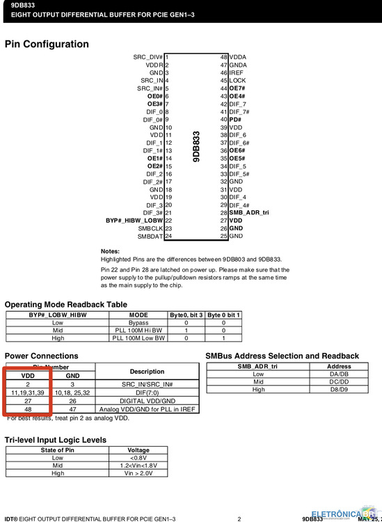

outra coisa que notei foi no ics na trazeira da board que aquece muito mesmo sem ligar a board, basta estar a fonte ligada e ele aquece, e normal? é o ics 9db833agilf , sera que eu o posso remover para perceber se a board se mantem ligada? ele nem acende os leds do cpu, ram, boot. eu nao tenho o esquema desta placa so da versao 1 mas e um pouco diferente. mais uma vez obrigado

@jp_jota Verifica se algum desses pinos está em curto, se tiver injeta 3,3V e se ele esquentar deverá trocar.
