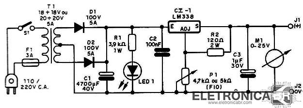

Pessoal, tenho um transformador de 27V + 27V x 5A e gostaria de um projeto de fonte de tensão regulável que utilize este transformador.

Mais uma ideia: Tente ver um projeto utilizando o C.I. LM350K
Utilize Retificação de Onda Completa com dois diodos se o seu trafo for de 27VAC - 0 - 27VAC (com center tape) e coloque um resistor de sangria na saida deles para que sem carga a tensão não passe de 35VDC, pois esse eh o limite de tensão de entrada do LM350K.

@William_R Boa tarde, muito boa pedida, nem me passou pela cabeça, resolve o problema independente do projeto escolhido caso o trafo tenha center tape.
Gostei. ;D
Ainda resta no entanto o problema da dissipação de calor em baixas tensões e altas correntes que é inerente de qualquer fonte linear, mas com bons dissipadores de calor + ventilação forçada fica muito mais fácil resolver esta questão utilizando esta sua dica.
Usando um LM350k teria que utilizar um transistor de alta potência em conjunto com ele para chegar nos 5A, mas realmente se a ideia for controlar apenas a tensão e não a corrente, fica muito mais fácil de montar pra fazer a saída chegar a 0V caso necessário dá pra usar o mesmo circuito da fonte que postei acima, e pra compensar flutuações da rede e do próprio transformador conforme a carga aplicada na saída, da pra usar um tl431.

Não sei ate que ponto o amigo Fabricio pretende ir com sua montagem e qual a finalidade da mesma !
Realmente caro @Jack O'Neo o LM350 so vai ate 3A e ai terah que haver um reforço de corrente como o exemplo abaixo:
Esquema obtido no seguinte link:
Poderia usar no lugar do LM350, um LM338 que suporta direto 5A como pode ser visto no exemplo abaixo:
Mais detalhes no seguinte link:
Montei uma fonte parecida com a de cima so que com o LM317, inclui um limitador de corrente e uma chave para selecionar ate 14v ou 28v , para diminuir a potencia dissipada quando usada em 12v. Era usada para alimentar no breaks em manutenção.
Em 12v funcionava perfeitamente, porem em 24v quando havia algum curto ou sobrecarga o 317 queimava devido a tensão entre entrada e saida (maxima 40v), resolvi então voltar ao velho e bom LM723, normalmente meus projetos são com o que tenhoe de sucata, neste fiz a comutação 12/24v pelo primario do trafo
Fiz uma modificação e não atualizei o desenho,  os resistores qua ficavam antes da chave que desliga a fonte e  a  saida foram colocados no borne de saida . Esta modificação foi realizada devido aos no breaks senoidais que tem um banco de capacitores em paralelo com  a bateria . Quando desligo a fonte , os resistores descarregam os capacitores do equipamento.
