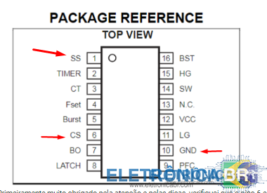

Ao abrir verifiquei que,  a fonte estava muito suja e com sinais de carbonização. Encontrei 2 componentes em curto, e foi feito sua troca, os componentes sao LD5760GR(PWM) e K2A65D(Mosfet)
Apos isso a placa nao aparenta ter curto, mas nao esta chegando os 12v na saida.

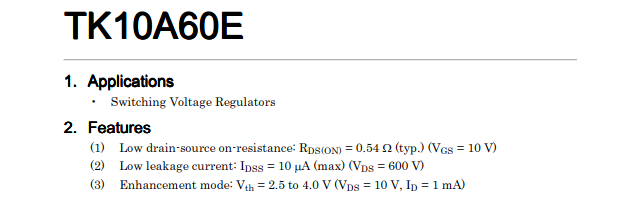

    Olá amigos @michel2m2 @adrianopluz @ohm fiz a troca dos mosfets que chegaram do Aliexpress e realmente os mesmos que comprei no baú da eletrônica eram falsificados, após a troca o PS4 funciona normalm
  • @Wallace Servato Bertolaccini No source do mosfet deve ter resistores de baixo valor para medição da corrente, geralmente quando queima o mosfet esses resistores abrem, verifique também os componentes
  • @Wallace Servato Bertolaccini Você mediu os transistores para ver se estão em curto?   Qual a potência da lâmpada que está utilizando?   Os transistores que você colocou no lugar s
