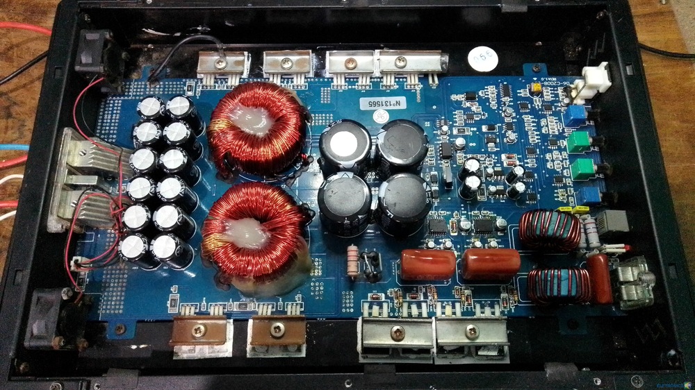

Olá pessoal estou com dificuldade em conseguir esquema elétrico desse módulo, preciso do mesmo para análise do circuito pois ele liga em proteção. Fiz algumas aferições
nos transistores de saída, diodos estão ok, até então voltagem na saída 0v apenas encontrei um resistor 22.8 ohms com resistência alterada substitui por um 22 ohms mas
não resolveu. Desde já agradeço.

@Renatoo Link na foto vejo marcas de solda no drive da sida, reguladores de tensão.
Ele chega apresentar tensão nos capacitores maiores ?
Esquema dela não encontrei.
Olá meu amigo fiz aferição nos capacitores maiores ao ligar o módulo apresenta 45v e vai caindo a tensão.

@RaphaelPRC Olá meu amigo fiz aferição nos capacitores maiores ao ligar o módulo apresenta 45v, mas depois vai caindo a tensão.
2 horas atrás, Renatoo Link disse:
está baixa para um modulo de 3000w. Sua fonte tem amperimetro? a potencia consome muito ou aquece alguma coisa?

Refiro à tensão do secundário da fonte no módulo.

Em 04/02/2022 às 17:28, ohm disse:
Qual seria a tensão correta nos capacitores maiores? pois a tensão cai, também aferi o regulador U5- 78L05 está
correta as tensões de 12v entrada e 5v saída mas observei um aquecimento não muito acentuado, te pergunto seria normal.

Em 05/02/2022 às 10:20, Renatoo Link disse:
Acredito que essa fonte não tem corrente suficiente para partida (vencer contente de surto) para ligar. Talvez ela esteja entrando em proteção por sub tensão de entrada. Confira se não vai muito os 12v
21 horas atrás, Renatoo Link disse:
Muda de acordo com a impedância. Deve ser em torno de 140v em 2ohns e se for 1 ohm perto de 100v
