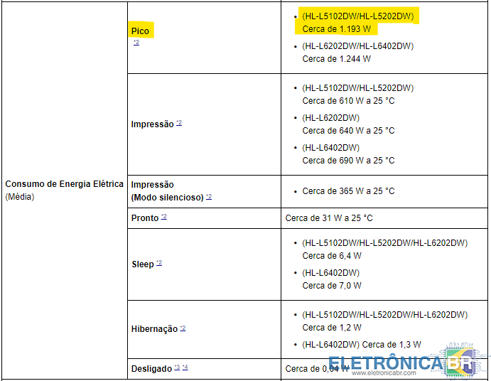

Levando em conta que a potência de pico dessa impressora é cerca de 1.193W sugiro um transformador de 2000VA para ter uma folga.
Se sua rede elétrica for 110v aconselho ligar ela direto na tomada elétrica.

usamos um transformador de 2000VA nela, pela dúvida, coloquei ela em um de 4000VA que temos, o problema continuou, irei comprar uma nova película de fusor e um novo lubrificante e efetuar a troca, tem alguma recomendação de película e lubrificante de alta qualidade? agradeço!
