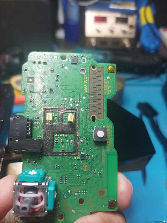

Bom dia trabalho a pouco tempo com manutenção de controles de videogame, essa semana adquiri um controle que estava com defeito, abri ele acho que o cliente resolveu fazer a troca ele mesmo do analógico, que acabou rompendo algumas trilhas do controle, precisaria do esquema eletrico dele ou de ajuda de alguém com mais experiência des de ja agradeço a colaboração. Adicionei as fotos do estado em que se encontra 😑
segue a trilha dos pads rompidos...ve que tem vira o controle ao contrario e segue ate onde vai,ai e so puxar um fio fino ate o ponto
muito obrigado amigo pelas dicas, vou tentar executar.
8 minutos atrás, isaiaspinheiro disse:
@edusilva2021 asIMG_20220528_132726.jpg.abbcf10bb92761216eece92d626ba6a9.thumb.jpg.2ae7c854a28ded4997780e16bf396c1d.jpg fotos nao da pra ver bem mas dei uma olhada aki...pra voce entender melhor
Até que não ta feio. isso ta facio de resoler e o seguir as trilhas e pronto
@isaiaspinheiro Bem Provável isso mesmo, limpa bem, coloca conector novo, depois puxa os fios e boa
Use alps, não compre do mais barato, que normalmente zona morta fica falhando
Analógico Rocker dos potenciômetro amarelos são muito bons TB.
Verifique se a placa não entortou também, o cliente deve ter forçado para retirada do analógico ruim, com isso se você colocar outro novo pode não ter precisão por está torto
