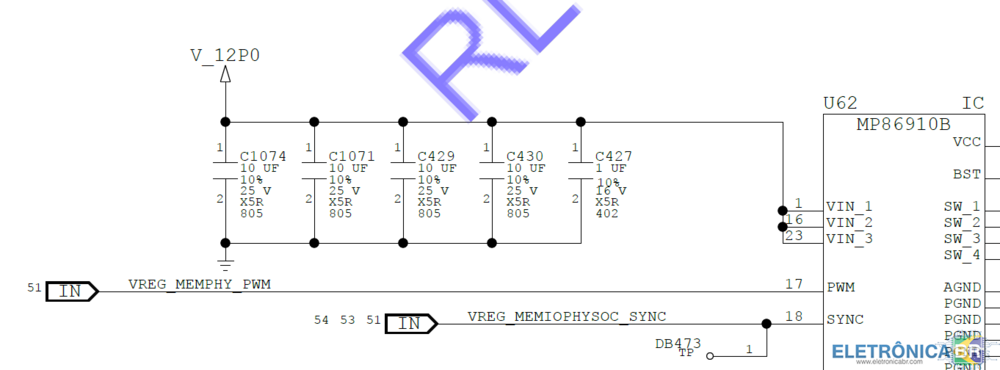

Oi amigos, estou precisando do esquema da placa do Xbox séries s, alguém está disponibilizando? Tem como que ajudar a baixar
Preciso saber qual o valor dos capacitores smd que ficam em fileira bem na entrada de ar que fica ma parte de cima do console, com ele em pé, são uns marrons gordinhos

- Geralmente estes capacitores ceramicos quando apresentam curto, podem ser substituidos por outro de igual tamanho.
- Se tem mais de um capacitor ligado em paralelo, tem de usar a fonte assimétrica para injetar tensão e identificar o capacitor que está aquecendo.
- Identifique na placa a serigrafia destes capacitores, para poder fazer a localização exata no esquema.

Valew, já ajudou, mas ainda preciso saber quais são as especificações deles, para poder comprar o capacitor e trocar,
O que está queimado está bem vizivel
19 minutos atrás, Caio Passolongo disse:
Não foi possível identificar, a foto está sem foco no componente. Veja qual a numeração ( serigrafia ) ao lado do componente, capacitor inicia com C xxxx.

É um capacitor cerâmico smd, ele não tem serigrafia, infelizmente. Será que um de 10uf 50v da para colocar? Ou 100nf ou 1uf?

Coloque uma foto bem próximo do circuito onde está este capacitor ceramico, de forma que se possa visualizar a serigrafia dos componentes ao entorno.

Da pra ver ele tortinho
Editado: por Caio Passolongo
  • Autor
16 minutos atrás, regisfatef disse:
C1071 = 10 uF x 25 V
Poxa amigo, muito obrigado mesmo, você me salvou, agora posso arrumar aqui,
Tenho outra dúvida, posso colocar um de 50v?

Pelo visto, esses capacitores tem o mesmo valor. Retira um deles que estiver bom e com ajuda de um capacímetro e meça e procure em sucatas algum com valor aproximado e com a mesma tensão, em sucatas de placas de notebooks deve conseguir esses capacitores.

Posso usar um de 50v?
32 minutos atrás, Caio Passolongo disse:
- Sim, as vezes o que acontece é o espaço físico ser insuficiente para um de maior tamanho, porem se couber nos pontos de solda, pode usar.

Sim, se for de 10mF x 25V pode colocar outro de 10mF x 50V
