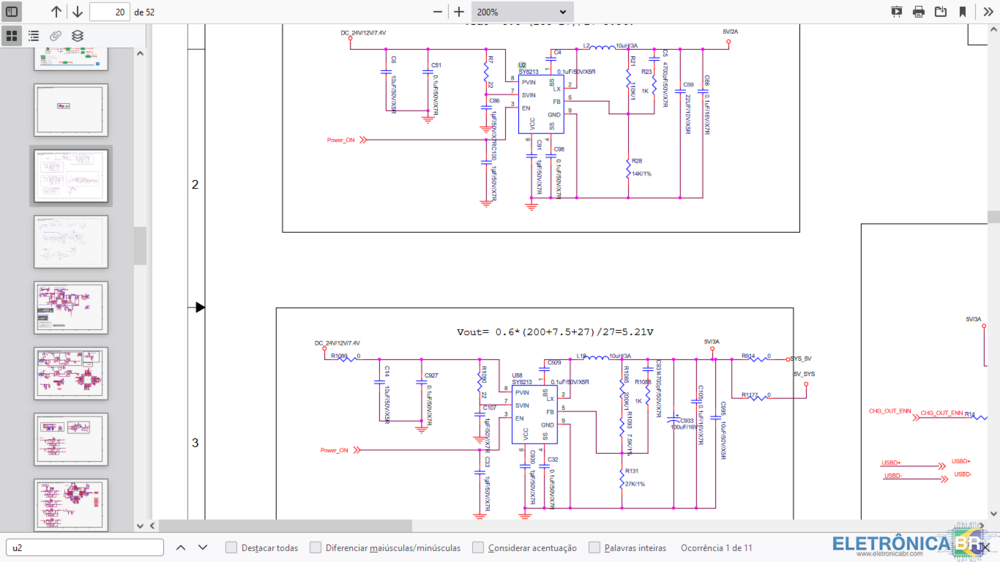

Onde encontro o regulador de tensão AJYBSC ou equivalente? Preciso do componente para substituição na placa da Partybox 300. Posição do componente na placa (U1, U2 e U58)

@Luangdp Este componente é um conversor dc-dc step down, AN_SY8213, ou simplesmente marcado SY8213. Se o problema for somente a sua identificação, veja a informação da lista abaixo. Se ainda precisar de ajuda...

  • Apenas complementando a informação do colega @ohm , o comando para a liberação da tensão de saída do SY8213 entra pelo pino 3 do referido CI, identificado por "EN" - de Enable, que significa Habilitar.
