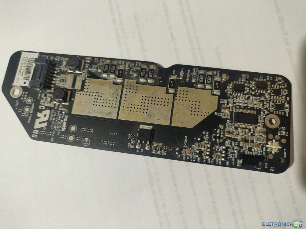

Estou com um iMac A1311 (morto) e o cliente me pediu pra convertê-lo para monitor usando a carcaça e a tela dele (LM215WF3 SD B1).
Para isso, comprei um "kit no AliExpress" a princípio compatível com essa tela.
No kit, vieram uma que é o driver (XY_VH2E556_V2.0) uma que é a parte de alimentação (SL-X2520) e a terceira de controle com os botões de ajuste.
Minha dúvida:
Ao invés de usar essa placa de alimentação do kit, teria como usar a original da Apple (pwb-IV49151T/AC1-HF)? Pois ela tem uma conexão de VSync que a que veio no kit não tem.
Segue fotos de todas as placas
Por favor, alguém poderia ajudar com essa adaptação e a pinagem das placas de alimentação?

Sugiro usar o KIT do AliExpress ou de outro fornecedor !  Na minha opinião, não arriscaria em perder tempo para tentar adaptar a(s) placa(s) original(is) do aparelho, pois acho muito dificil se não quase impossivel de se achar a documentação dessas placas originais do aparelho doador.
