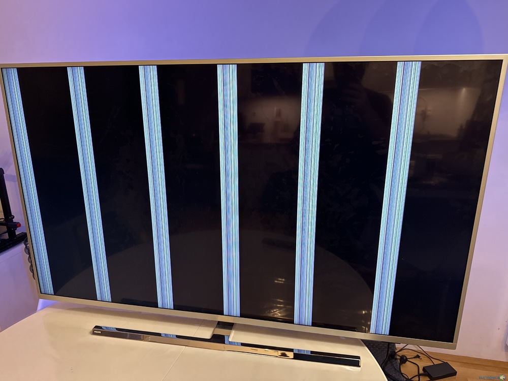

em análise Led Tv Philips 55PUS7354/12 com riscas verticais aleatoriamente
Boa tarde a todos, tenho aqui esta TV que o cliente se queixou que comecou a aparecer riscas verticais.
Quando aqui chegou nao dava nada, ligava o backlihgt mas sem imagem.
Fiz alguns testes e com fiz um ME no processador ela comecou a dar imagem.
Ok, toca a fazer logo um reballing ao processador mediatek.
Tudo ok ate aos testes finais, ai quando coloquei para funcionar comecou a aparecer as riscas novamente.
Suspeito que possa ser a mainbord a 100% com o rebaling.
Mas tenho medo que possa ser o painel e eu encomende uma mainborad para nada..

@victorocha muita cautela nos teste! Não tenha pressa! Ja troquei placa principal por causa de defeito aleatório na imagem, riscos e travamentos… foi entregue para o cliente e em poucos dias, infelizmente, era tela!

Aqui já se faz tarde, mas amanhã vou colocar uma Fan de desktop só mesmo na mainboard.
Tambem existe uma hipótese remota de ser algo na tela que possa fazer aquecer a board.
Olá Victor, qual foi a solução neste caso? Minha TV está com o mesmo problema!
@victorocha Eu acho que vou tentar trocar, dar um tiro no escuro, eu moro na Alemanha e aqui tem essa placa relativamente fácil, não é barata, mas acho que vale a tentativa, essa anomalia não me parece display, ontem do nada o sintoma mudou, liguei a tv e a imagem simplesmente não aparece, depois de muito tempo veio mas com as listras e a imagem demorou muito mais pra voltar!

Conseguiram resolver? A minha está igual ao ligar fica com ecrã preto durante 5 minutos e depois dá imagem, mas passado um tempo aparece esse ecrã branco com linhas.
Já substitui a TCON e ficou igual, será display ou arrisco mudar a board?
