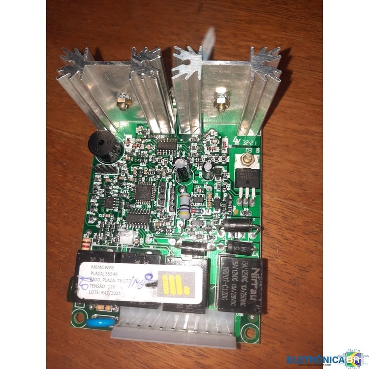

Oi, preciso de ajuda para encontrar o  esquema e para reparo do nobreak citado acima, Modelo da placa é TS-177 rev: 06  ou TS 17712u14n0
Nobreak ao apertar no botão Power ele liga e desliga em 1 segundo, ao segura o botão Power pressionado ele liga bate rele gira cooler e mesmo pressionado ele desliga.
trocado a bateria so para testar.

Ao pressionar o botão de liga jogamos a tensão de bateria no anodo de D5 surgindo a tensão de 12v para alimentação dos circuitos . O 78L05 ira alimentar o processador .
Estando tudo correto o pino 24 do processador ira para alto , este nivel alto vai para o pino 1 de U3 fazendo que o pino 16 va para baixo mantendo Q2 saturado
O U1 (LM324) é o drive para os gates (pinos 7 e 14), verifique se há pulso no modo inversor
Verifique as conexões dos fios azul e amarelo no trafo

@Priscila Cristiane desculpe responder o post, mas o pessoal normalmente entra pelo google, e sai pedindo ajuda.
O defeito desse equipamento ocorre devido a uma falha na interligação das 2 faces da placa.
embaixo do rele 2, tem 2 pontos de solda para levar a tensão da bateria para o outro lado da placa. Se você medir o catodo do diodo 4 / emissor de Q2, vera que não tem continuidade para o positivo da bateria.
Fica ai a solução para esse defeito, para quem entrar pela pesquisa do google.
