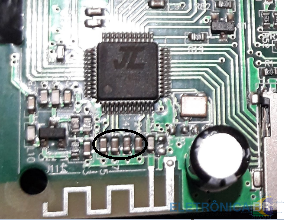

Olá companheiros!!!!
Ao medir tem a tensão de 3,3v ; no pino do gnd de +15v  tem 16.42v porém falta a tensão de 5v. Verifiquei a chave(power); troquei a saida de som e nada de ligar ; alguém pode mim dizer se tem C14 proximo a saida de som e R51 e qual valor caso exista.

acredito que os 5v apareçam so após ligada.
confira tensão nos pinos 2 e 3:
por que trocou a saída? Estava em curto?
Nao consegui localizar pela foto o r51 é c14.
  • Autor
Troquei a saída pq não estava ligando; quanto o R51,C14 certamente não existe. Quanto as medidas citadas no tópico foram feitas com (power ligado).
São os 4 pinos que estão sem alimentação do lado do ponto em cima do CI? Dificil de medir. Tem outro componente que possa fazer está medida próximo aos pinos 2 e 3?

tem 3.28v
Está correto. Essa é a tensão de stand-by.
Eu tentaria trocar o cristal. Parece que nessa placa não tem ic dedicado à flash.
outra coisa que pode travar as rotinas do micro é teclas com fuga, verifique se estão todas certinhas.

Olá Ohm!!! Com power ligado tem 0.25v e nas teclas : vol+ 0.25v ; vol- 0.20v ; echo+ 0.27; echo- 0.32; next 0.33v ; play  0.15v;  prev  0.16 v ; mega bass  0.44v ; lighat 0.41v ;  blue 0.45v ; mode 0.40v  com oscilações para mais(+) sempre mantem o valor inicial.

Opa. Tensões no IC8? E onde faltam os 5V, pode dar o código do conector?

Tensões no IC8? E onde faltam os 5V pode dizer código do conector?
Ok. Tensões no IC5. Agora li a parte em que vc diz que este CI está sem tensão. Passa as tensões nele, por favor.

Não encontrei o c14 e r1 vc tem a localização?
E no R43? Tensões nos dois lados dele?
1 minuto atrás, antonio benedito de queiro disse:
(NC) não consta na placa, e não tem no esquema.
o R43?
