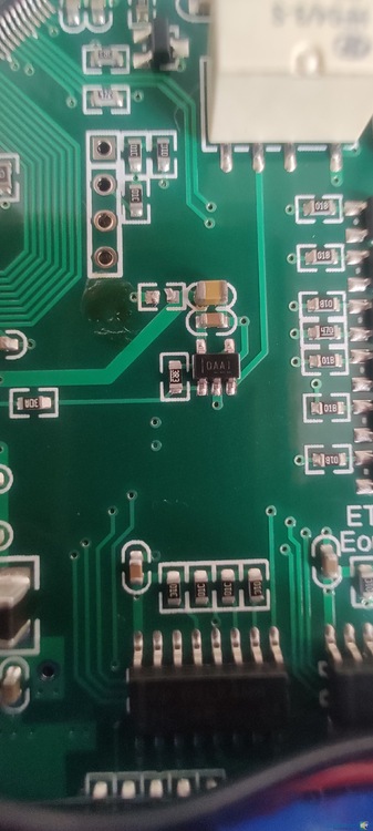

Ola eu tenho um mini oscilocópio et 120m, o mesmo queimou, alguém tem o oscquema ou conseguiu arrumar um que tinha queimado, ele não pega mais o sinal de entrada, vi em um outro tópico aqui no forum, um rele de estado sólido que faz a entrada, será que é ele que queimou.
alguém poderia me dar uma ajuda.
grato

Estou com o mesmo problema já, notei que em sua placa está faltando um componente, provavelmente um resistor, exatamente onde o meu apareceu uma bola de solda, removi a bola mas não sei qual componente seria dali

Apenas com uma inspeção visual da imagem da placa completa, suponho que haja uma comutação da faixa de tensão que é feita por um conjunto de 6 optoacopladores, suponho que fazendo um contato sobre os resistores de um divisor de tensão, que você pode ver na borda superior esquerda da placa. Eles são habilitados ou desabilitados pelos transistores próximos à impressão ET120M da placa.
Não tenho ideia sobre o componente da Matsushita, 280. Talvez também seja um optoacoplador.
Você seguiu o caminho do sinal na placa? Quando você verifica a resistência de entrada do osciloscópio, há um valor alto?
Como o relé se comporta? Ele está desabilitando os sinais de entrada ou fornecendo energia para a placa?
O resistor ausente ou a gota de solda talvez esteja lá para habilitar ou desabilitar um recurso para esta revisão específica do osciloscópio. Suponho que o componente de 5 pinos perto seja um regulador de voltagem para o microcontrolador.
O outro chip, menor que o STM32, o que é? Um conversor analógico para digital? Você verificou a folha de dados? Talvez você encontre o pino de entrada e, ao aplicar uma voltagem baixa, o osciloscópio exibiria algo, para que você pudesse rastrear o problema ao contrário...
Neste link encontra-se um diagrama em bloco, esquema elétrico não achei, não parei ainda para verificar a fundo, ele parou de medir apenas abri e verifiquei aquela bolo de solda. Nada mais
Dei uma olhada no site. O MX2088 é o conversor digital para analógico. Ele tem 2 entradas, mas apenas uma é usada para o sinal.
Ao inspecionar a imagem, parece que AinA e AinB são para o sinal, então pinos 2 e 3. A outra entrada BinA e BinB, pinos 10 e 11, são talvez usados para medir um nível de voltagem da bateria (o pino 11 parece estar conectado a uma linha de voltagem).
Talvez, tente verificar o nível de voltagem nos pinos 2 e 3. O conversor pode aceitar uma voltagem de 1 V entre esses pinos como máximo, essa seria a escala completa.
Então, se você aplicar 0,5 V, deverá ver um sinal de 50% de altura no visor.
O chip conversor também tem 2 pinos de habilitação, pino 47 para a entrada A (sinal) e pino 14 para a entrada B (voltagem da bateria?). Esses pinos devem ser maiores que 2,5 V para habilitar a conversão de analógico para digital...

Valeu, tenho fonte de bancada, em breve, não sei quando, vou aplicar as tensões, não vivo disso, mas , sou apaixonado por eletrônica, tenho tudo , mas só tinha este osciloscópio. Tá fazendo falta
