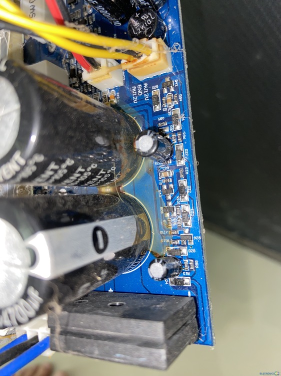

Caixa Amplificada NKS PK5000 - Placa amplificadora carbonizou
Essa caixa amplificadora carbonizou a pcb nos capacitores de entrada e praticamente destruiu as layers da pcb, eu até achei o esquema dela, mas não consegui me achar muito bem nele para tentar fazer novas trilhas ou algo do tipo. Não sei se onde carbonizou tinha componentes smd. Queria a opinião de vocês para saber se da para consertar essa caixa ou não.

Bom dia @MarceloRibeiro94 . Não se impressione com o estado atual da placa, desde que voce tenha o diagrama, é possível sim recuperar/refazer as conexões, principalmente na entrada da fonte, que é um circuito simples nas mais das vezes. Pela foto que postou, parece que não tem smd na parte queimada. Antes de começar, voce deve verificar os demais circuitos pra saber se foram atingidos e avaliar a viabilidade econômica do conserto. Aquelas trilhas mais largas devem ser substituidas por condutores espessos, o que pode exigir muita capacidade de improviso.

Boa tarde @Edmilson Goncalves Preza. Pelo que vi em vídeos do youtube, na qual foi o único lugar que deu para ver essa placa já que não tem nem no google imagens, a parte carbonizada tem sim componentes SMD, confirmei agora retirando um transistor smd dessa parte 😕 . O esquema disponível pelo que entendi é somente da PK1000 e não da 5000 também como o esquema anuncia. As imagens estão com uma qualidade duvidosa porque o próprio vídeo está com a qualidade ruim.

@MarceloRibeiro94 não é te desanimando mas essa tá difícil.
A mudança de coloração indica desprendimento de temperatura, que na maioria das vezes por carbonização de componentes que entraram em curto. Pela foto é a entrada ac (secundário transformador) que alimenta o estágio de saída. Imagino que ali tinha uma fonte estabilizada de tensão simétrica. Os transistores de saída estão em curto ?

@ohm Boa noite. Quando vi esse estrago que deu já vi que seria uma tarefa quase impossível 😅. Os transistores de saída estão bons.

@ohm O que você sugere fazer? Eu não tenho nem ideia de por onde começar, se tivesse o esquema da placa facilitaria minha vida em 100%. Tinha componentes SMD nesse circuito da fonte simétrica porque tirei um transistor que parecia ser de nomenclatura G1.
Tenho uma caixa dessa particular, de uso pessoal. Vou ver se consigo desmontar ela até final de semana e tirar umas fotos pra te auxiliar

@ohm Olá. Muito obrigado pelas imagens, me ajudaram muito. Montei um circuito parcial no LTSpice, ele provavelmente pode ter algumas conexões incorretas. O circuito tem algumas trilhas que estou com dúvida de onde vão conectadas, pode me tirar essas dúvidas? Já me ajudasse demais, agradeço de verdade. Já peço perdão por conta da quantidade de dúvidas que fiquei em relação ao circuito. Agradeço se puder continuar me ajudando :DNa segunda imagem, aquela trilha tem qual função? Eu fiz continuidade nos 4 terminais da ponte retificadora dessa placa aqui e não deu nada, a única certeza que tenho é que essa trilha está conectada a trilha maior do outro lado da PCB, aquela que foi totalmente danificada na minha placa.
