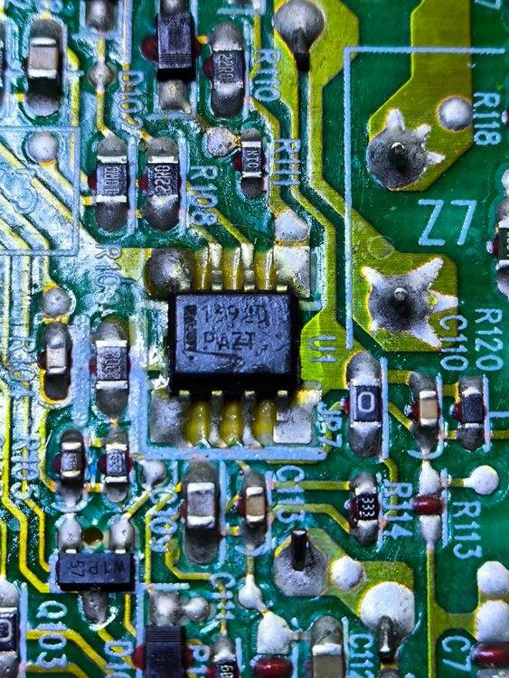

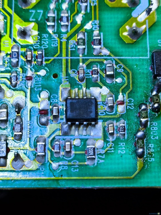

@ohm Os cis vem com um tipo de resina em cima, o do pfc raspei e perdeu o código, os demais consegui manter apesar de meio apagado.
U1 = 1392D (pwm chooper)
U3 = ????? (pfc)
u60 = CP041WD (gerenciador secundário)
Q901 = 4406A (fet smd secundário)
U201 = S11682 (ci secundário)

Estou na mesma! Posso estar enganado, mas PC1 não precisa conduzir para manter os 12V? Fiz um teste alimentando o secundário, ao injetar a tensão de 12V, ou fazer acionamento, nada muda.
