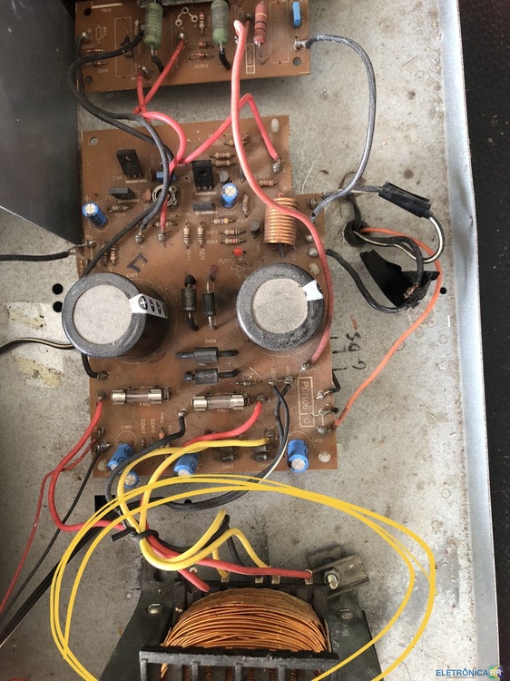

    Fiz a adaptação com a placa montada com a ajuda dos colegas @ohm e @Edmilson Goncalves Preza e deu certo, amanhã testarei ela em volume alto e verei se ela passa no teste….

    Agora entendi a razão de você preferir não consertar a placa original. Sim, é possível aproveitar apenas a fonte da placa. Pra uma adaptação tranquila você deve considerar a potência da placa s
  • Edmilson Goncalves Preza
    @Testemusicasboas Teste, Repensando: Se o manual da caixa diz que a sua potência é de 150W e a especificação da placa do ML para carga de 8 Ohms é de 125W;  Se em 250W a placa do M

Em 20/10/2024 às 17:33, Edmilson Goncalves Preza disse:
  • Veja as especificações no corpo do trafo da fonte.
  • Se o seu multímetro for "true rms"  mede as tensões AC no secundário do trafo em relação à tomada central dele.
  • Confirme os 54V DC (+ e -) em C404 e C403.
  • Não respondeu.
19 horas atrás, Testemusicasboas Teste disse:
@ohm e @Edmilson Goncalves Preza não sei se vocês vão entrar em um consenso…
porém oque me falta é saber se realmente minha fonte vai suprir a corrente da placa de saída nova…
o vendedor falou que ela trabalha com 8a tanto em 4ohm quanto em 8ohm,fiquei confuso agora…
  • Desconsidere minhas opiniões sobre os tweeters, me enganei na minha análise. Percebi no diagrama que o indutor na saída e o capacitor dos tweeters são partes de um filtro e atuam em conjunto para contrabalançar a carga perante as variações das frequências que chegam à saída, e manter a impedância no nível desejado, que deve ser de 8 Ohms. Quando a frequência sobe para acima do valor de corte do capacitor, a reatância do capacitor cai e a do indutor sobe, equivalendo o capacitor a um curto e o indutor a um circuito aberto. Quando a frequência cai ao nível dos médios e graves, o comportamento se inverte. Deste forma, o comportamento de um compensa o do outro.
  • Já dissemos que a fonte pode ser usada, mas que tem que atenção porque está bem "estreita".
  • A sua fonte de 54V, na verdade são duas, cada uma de 3,15A, total de 6,3A, e são mesmo robustas.
Editado: por Edmilson Goncalves Preza
  • Autor
@Edmilson Goncalves Preza ok então já sei a placa que vou comprar…
Vou comprar essa de 6a pois a 8a acredito que iria aquecer…
a parte que me entristece é que essa aí ao contrário da de 8A não tem fusíveis de proteção nem regulador de bias,além de ser só 100w ao contrário da de 8a que é 125w.
Editado: por Testemusicasboas Teste

Em 23/10/2024 às 06:36, ohm disse:
@Testemusicasboas Teste todas essas placas amplificadoras de 54v 8 ohns vão consumir a mesma corrente, o cálculo já foi ensinado. A diferença é que algumas aguentará surtos de contente maior, e trabalhará mais fria.
