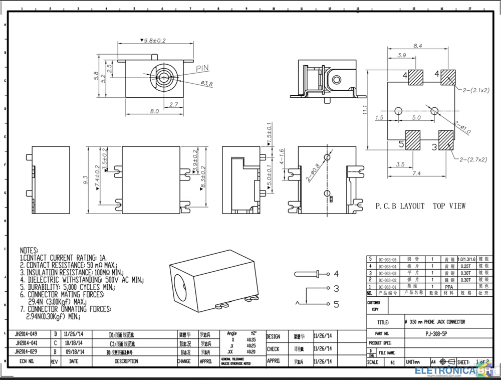

Meu HTV5 quebrou o encaixe de alimentação, e pelas minhas pesquisas o componente e o Jack Dc-033, porem nao encontro em lugar algum para comprar e poder soldar.
Alguém por favor pode me ajudar, se e esse o componente a utilizar e onde posso encontrar?

amigo este conector e fácil de encontra so tem que ver se as medidas do seu conector
DC-033 4 Pins connector smd
