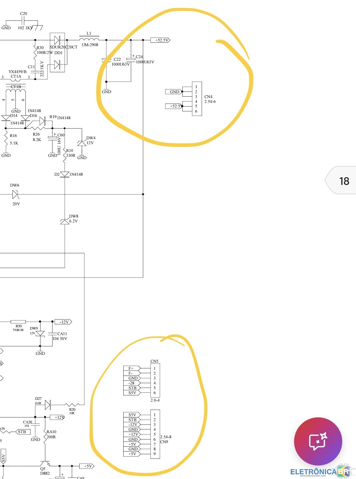

esse som chegou sem áudio,testei as tensões na fonte e todas estão normais,inclusive os 50v que alimenta a etapa de saída

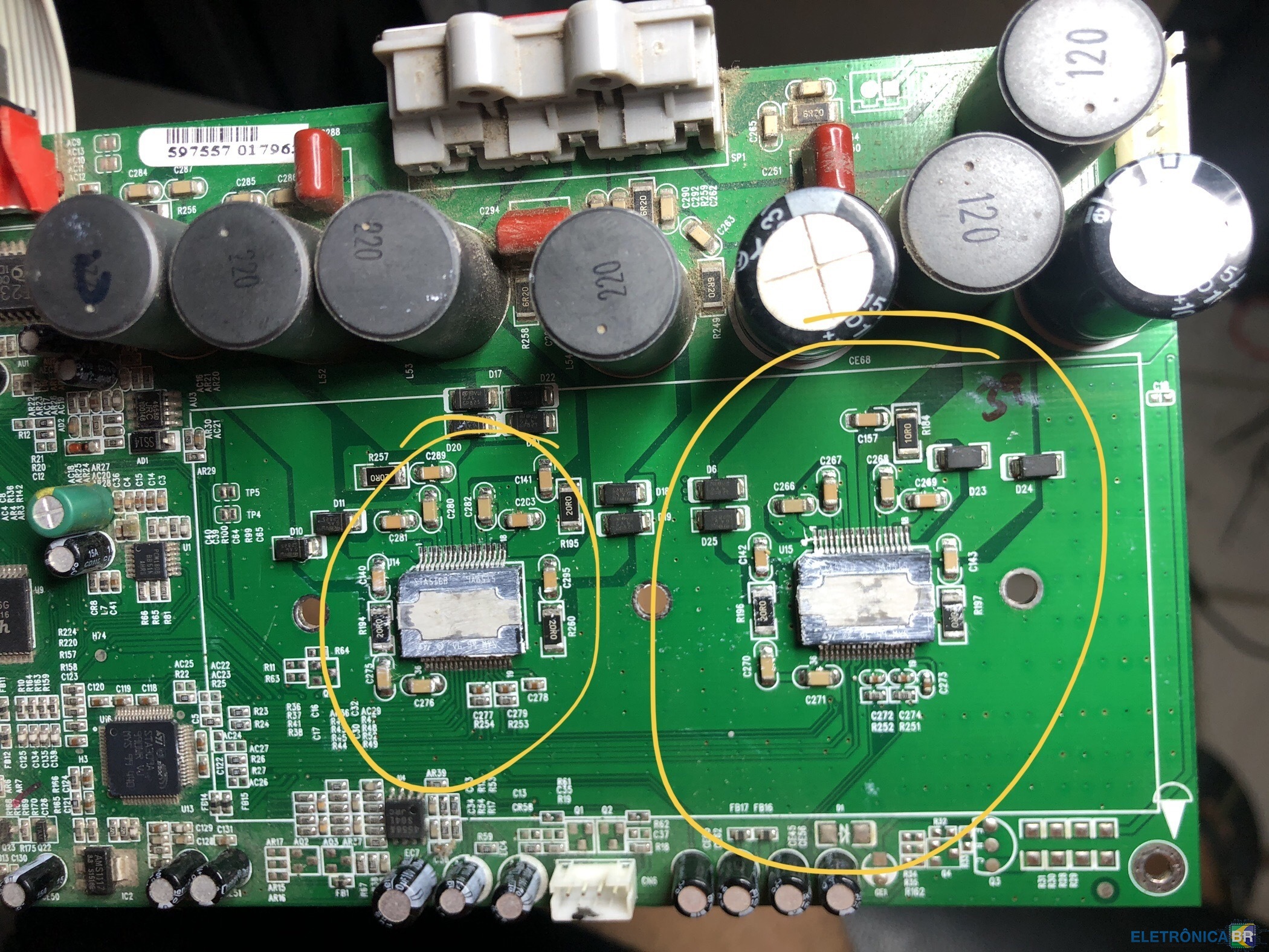

me ajudam a seguir o áudio na placa amplificadora pra achar onde ele está sendo interrompido…(tenho seguidor de áudio e osciloscópio)
o u1(pcm1808) manda sinal pro u13(sta309)
e esse u13 manda o áudio pros ic de saída u14 e u15 (sta516b)
ne isso amigos?

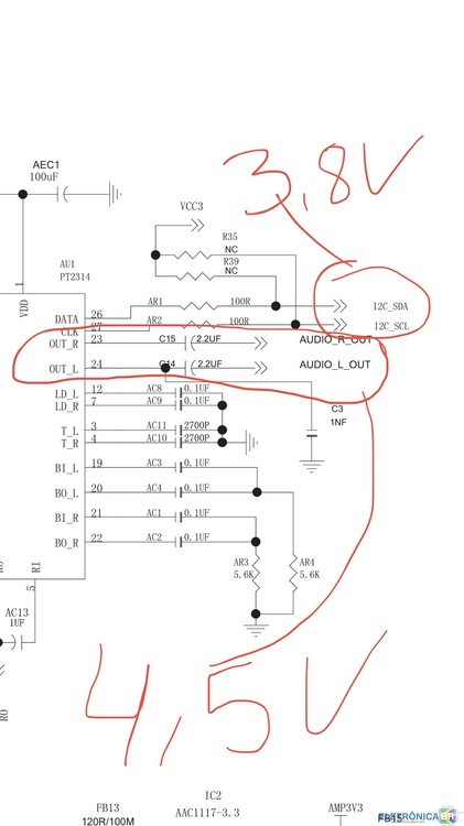

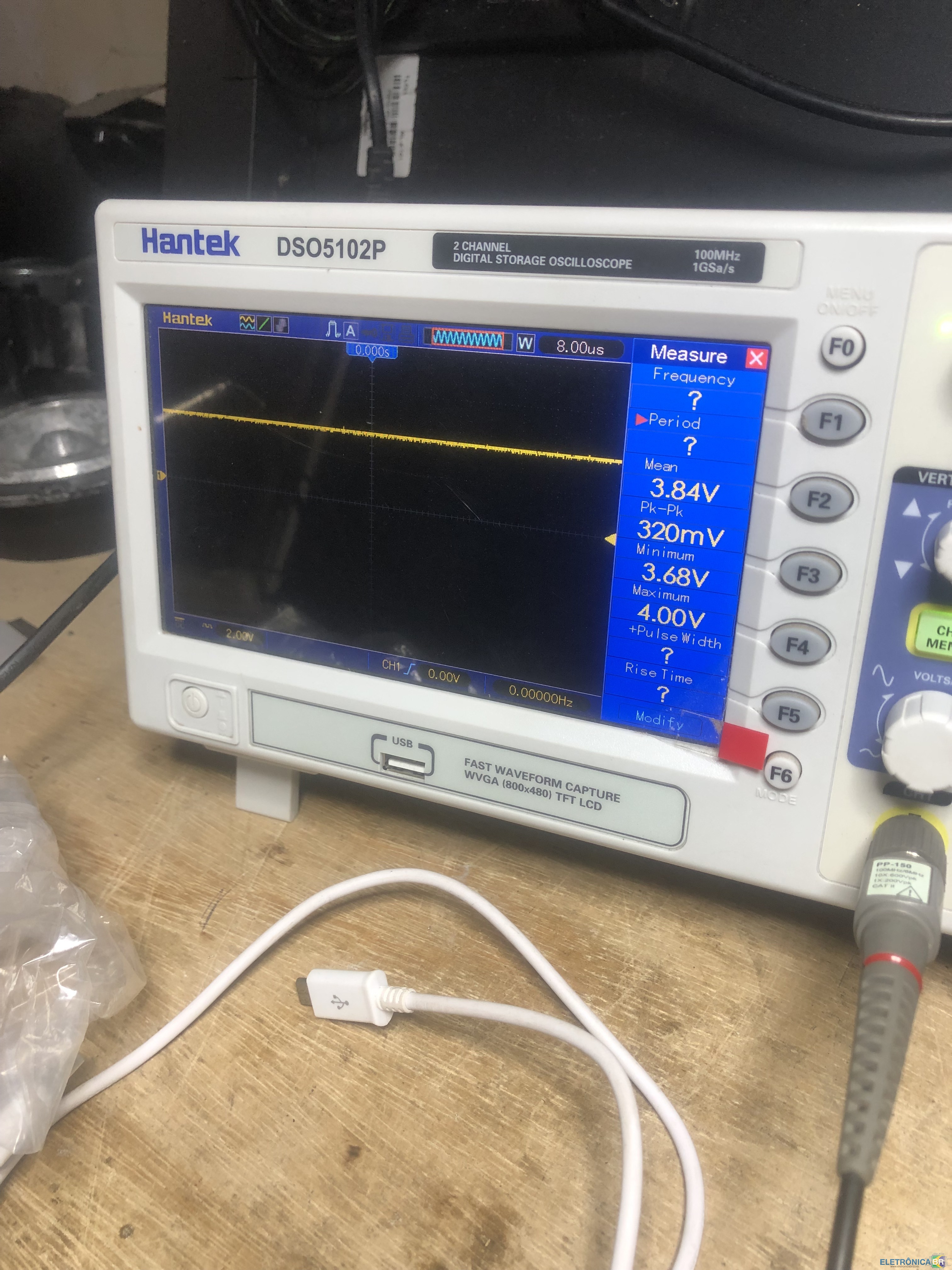

@ohm @AMDRÔMEDA @Edmilson Goncalves Prezatestei pino 23 e 24 do au1 (2314) mostrei na foto..nos pinos 23 e 24 com o osciloscópio não tem sinal de áudio só tem tensão de 4,5v e nos pinos 26 e 27 data e clock não tem sinais tem tensão de 3,8 v…
tem erro nesse pt2314?

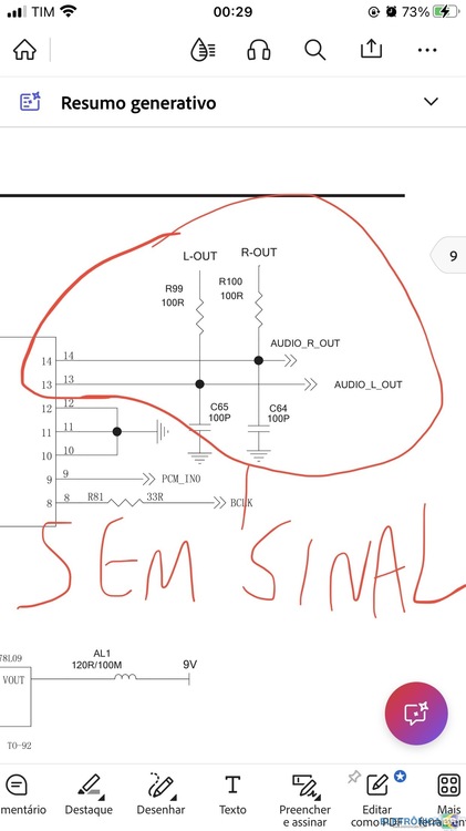

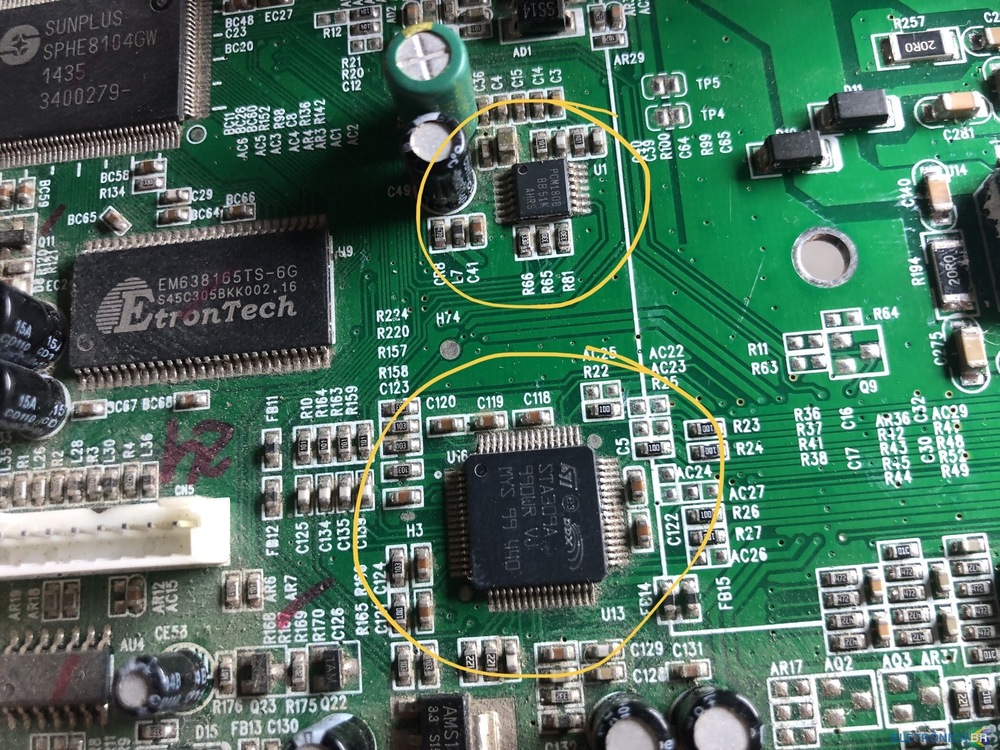

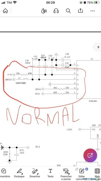

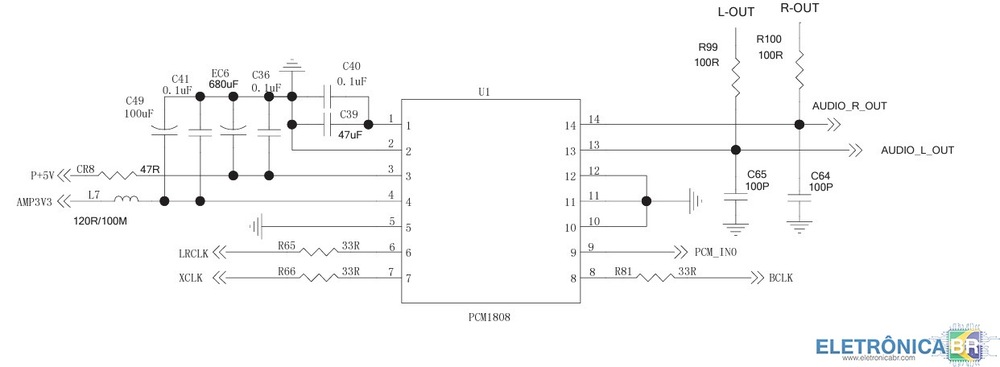

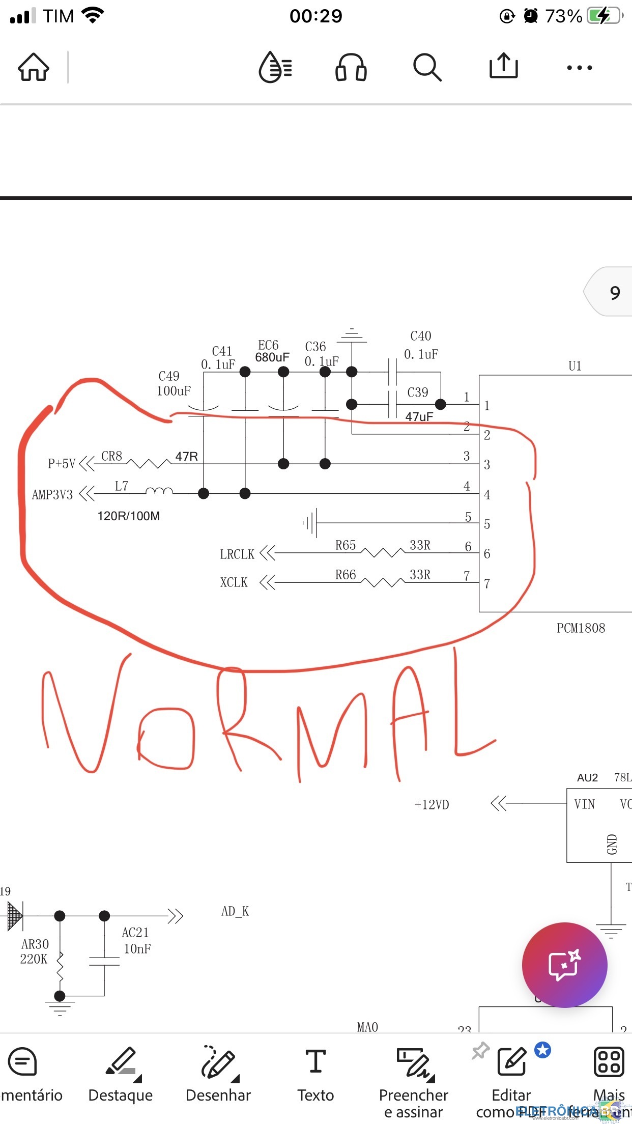

O ci u1 (pcm1808) está com todas as tensões e sinais normais como mostrei nas fotos,porém pino 13 e 14 não tem sinal de áudio medindo com osciloscópio…

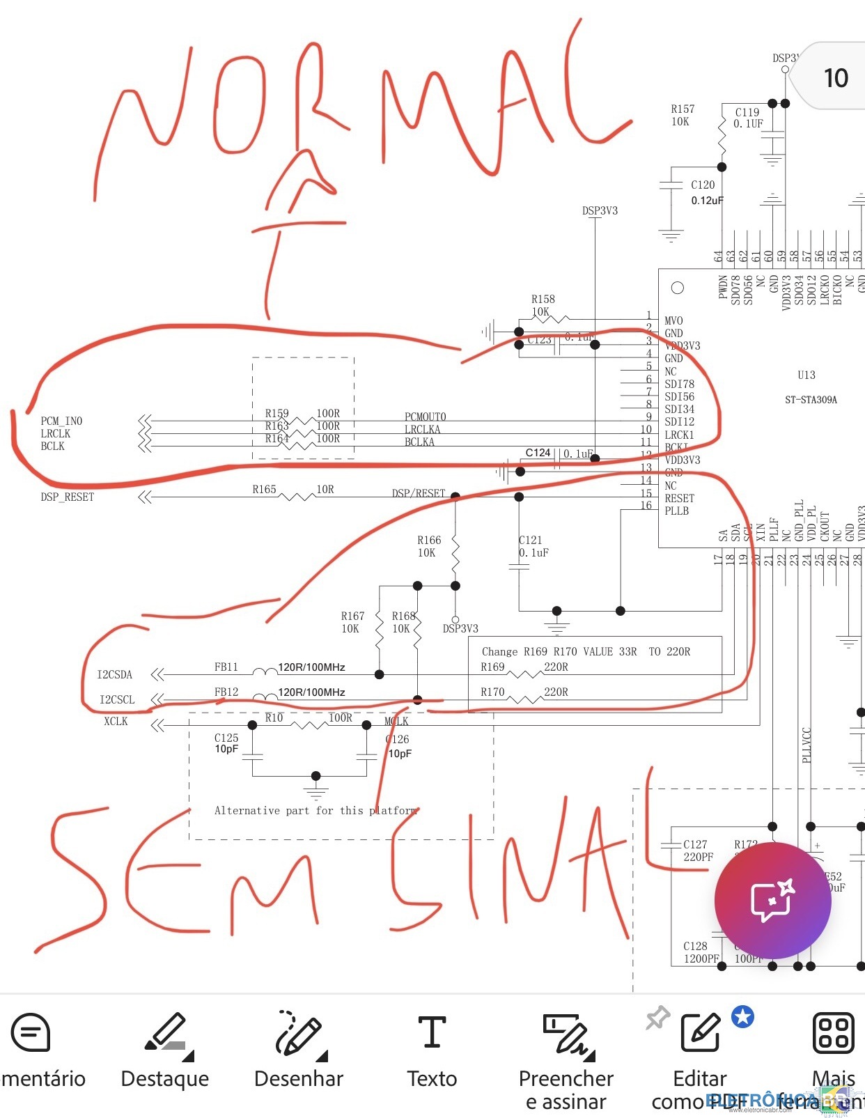

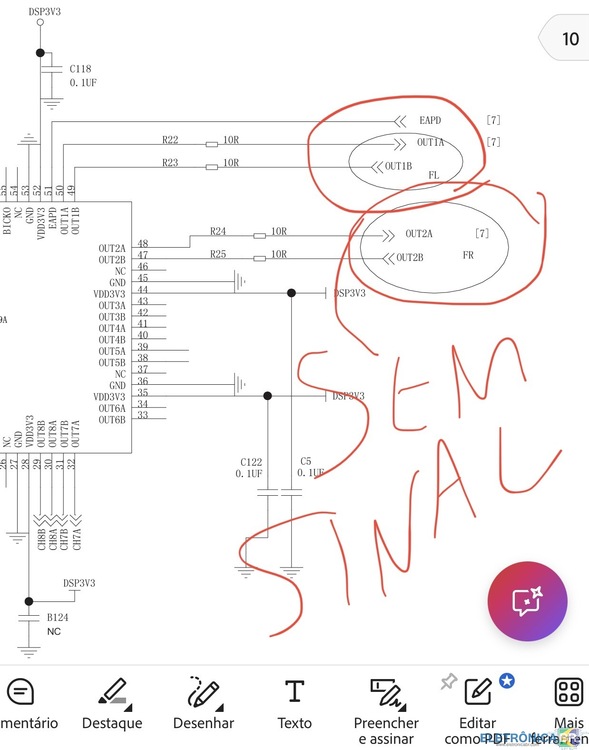

o ci u13 (sta309a) tem sinais nos pinos 9,10,11…
nos pinos 18 e 19 não tem sinal…
nos pinos de saída de sinal de áudio,pinos 47,48,49,e 50 também não tem áudio medindo com osciloscópio…

No PT2314 pinos 13 e 8 é entrada de sinal analógico , mesmo com 14 e 9, com 15 e 10 e om os pinos 16 e 11. Nesses pinos, pelo que entendi do esquema, é de onde vem o sinal de áudio para a sequência dos CIs. Tem de ter sinal em algum desses pinos.

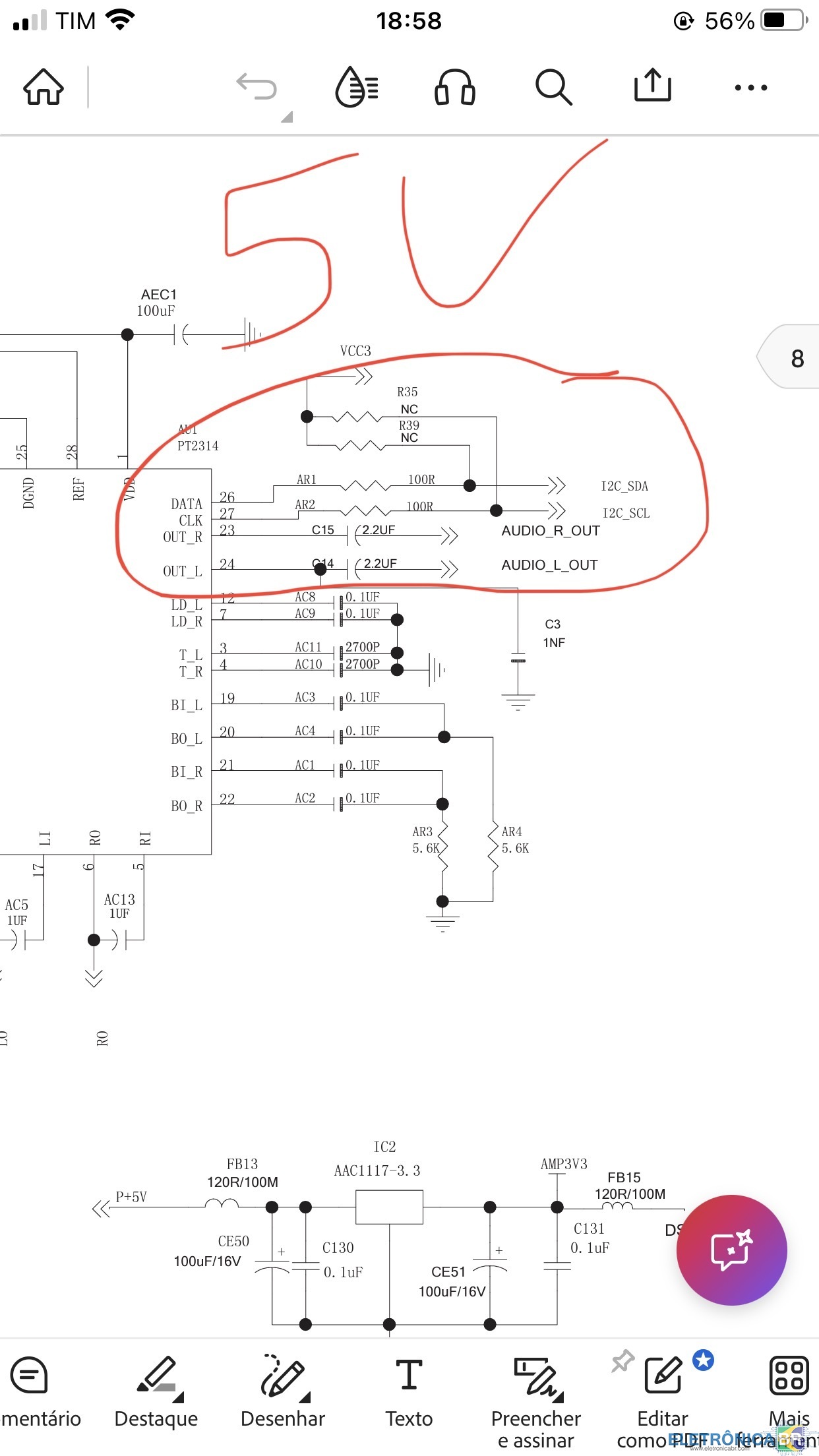

@AMDRÔMEDA mas você viu que não tá saindo sinal de áudio do pt2314 dos pinos 23 e 24??
só fica tensão de 5v….
Sim. Vi. A minha pergunta é se está chegando. Se estiver chegando o alvo é ele e ao redor dele. Outra forma seria injetar sinal na saída dele. Claro que acho estranho ter tensão DC nas saídas de áudio. Não é normal.
