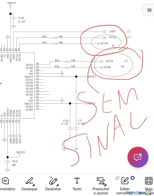

@Edmilson Goncalves Preza @AMDRÔMEDA os pinos 47,48,48,e 50 do u13 (sta309) não tem sinais saindo…

Tem sinal entrando no pino 9 de u13 porém não está saindo pelos pinos 47,48,49 e 50…

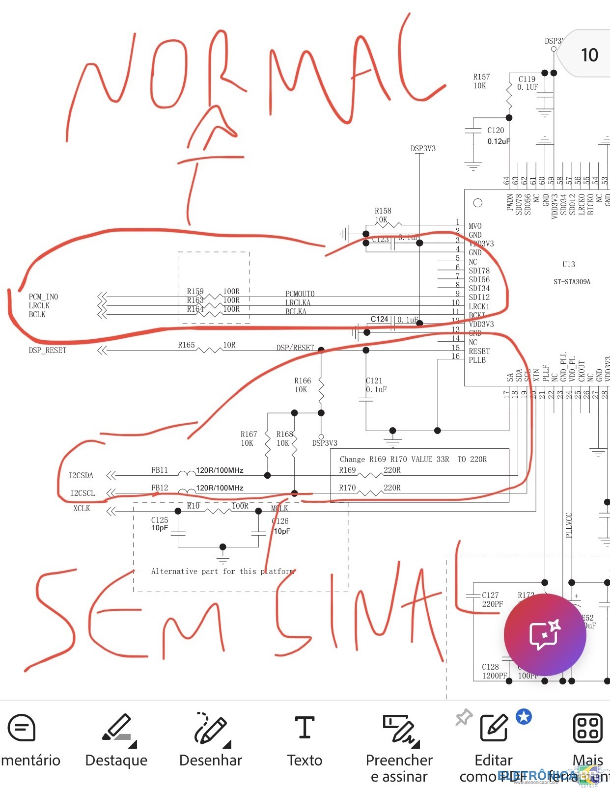

Pinos 10 e 11 do U13 são clocks. Devem estar presentes para ter som na saída. Dá pra ver com osciloscópio se estão ali estes sinais.
  • Autor
14 minutos atrás, AMDRÔMEDA disse:
Pinos 10 e 11 do u13 tem sinais normais no osciloscópio @AMDRÔMEDA
voce nem respondeu sobre não sair sinal de áudio nos pinos 47,48,49 e 50 do u13

@AMDRÔMEDA vc se enganou…falei que no u13 não tinha saída de áudio….eu não falei que não tinha entrada…sinal de áudio do u13 vem do u1,nessa foto que já mandei aqui mas vou mandar de novo eu falo que tem áudio normal entrando no u13
a única coisa que falei que não tem no u 13 foi os sinais de clock e data e pinos de saída de áudio 47,48,49,e 50

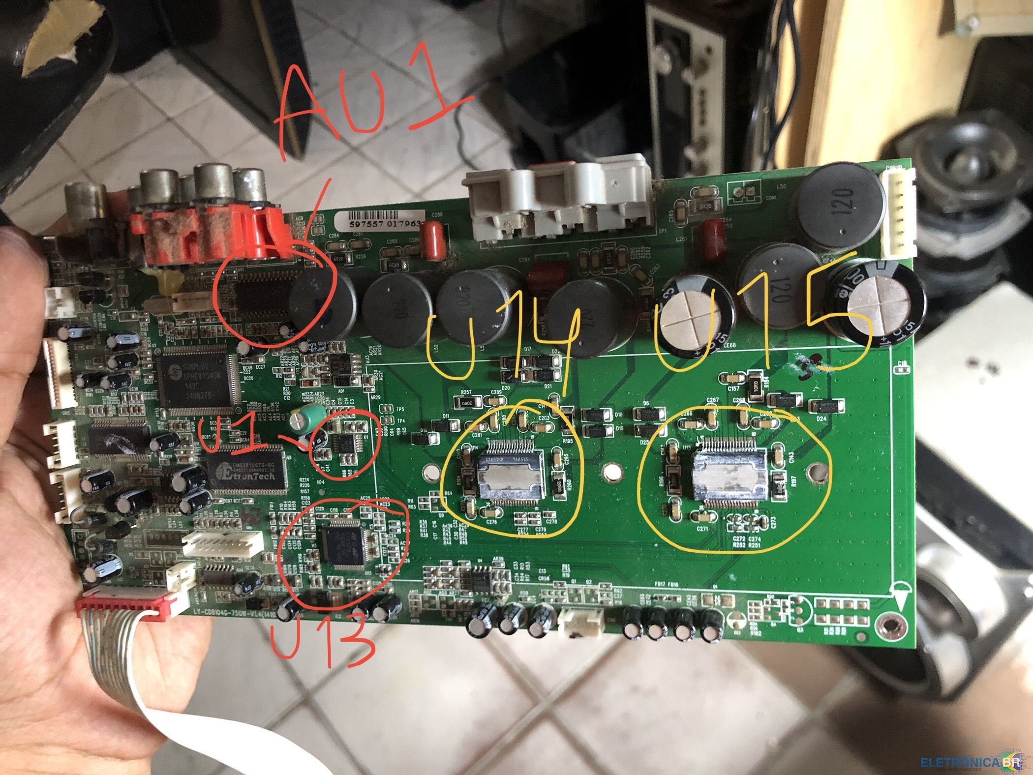

Mandei essa foto da placa possa ser que ajude a entender melhor…
marquei ai na foto as posições da etapa de áudio…
os dois ic de saída marcados em amarelo são os que mandam som pros falantes…
por onde chega sinal analógico neles que da pra escutar com seguidor de áudio ou neles só chega áudio digital tbm?
@AMDRÔMEDA @Edmilson Goncalves Preza
Editado: por Testemusicasboas Teste
Sim. Mas pelo que entendi do esquema o sinal de áudio chega no AU1 sai pelos pinos 23 e 24 e vai para o PCM1808 e dele, via pino 9, vai para o u13.
