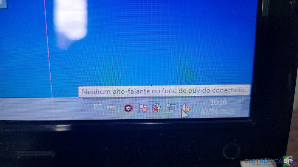

Notebook qbex VB40RI9 não instala driver de som
Formatei ele, já testei windows10 e 7, e nenhum reconhece o driver de som, já peguei o hid do driver e baixei varios e não instala de jeito nenhum, alguma solução?

@diego.ti.floripa Qbex, VB40RI9. Peguei o GUID da classe, o código e pesquisei, então encontrei o intel widi audio, instalei, reconheceu, sumiu o exclamação, porém ainda sem nenhum som, talvez não seja o drive correto ainda, ou haja outro problema...

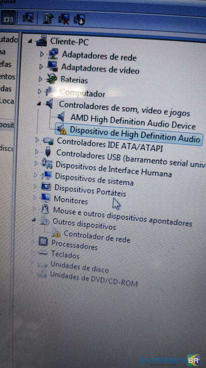

image.png.6c49e01baef6530225903877ed2f774b.pngimage.png.74b82c7c3fc9b4d815c7cd60162590ee.png

Pergunta boba mas removeu o driver e hardware pelo gerenciador de dispositivos antes de executar o instalador novamente?
Qual é o erro que aparece no ícone do gerenciador de dispositivos?

@xandy_73 Sim removi, porém quando reinicio volta novamente como estava, pega automaticamente o que tava. Já tentei de todo jeito, vou iniciar outra linux para conferir, já tentei pelo hirens e não reconheceu..
Ao remover (desinstalar) no gerenciador de dispositivos deve ter a opção de excluir o driver.

@xandy_73 Fui em outro linux apareceu o falantezinho, porém fui abrir um audio e sem som, no 7 ao tentar remover não aparece essa opção de excluir o driver do dispositivo, só desinstalar mesmo, já no outro sim aparece e marquei, porém quando reinicia volta novamente o que tava com exclamação, pelo que vi um é do som hdmi, e o outro que tá com exclamação é do som do sistema em si.
