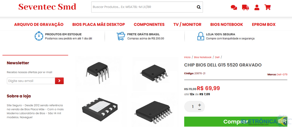

Caso queira efetuar a compra aqui tem ela já gravada ok e com garantia ok
o Link esta aqui abaixo tá
