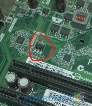

@saleralon , veja se existe tensão LVDS_VIN chegando ao R449 com a placa ligada. O mosfet Q51 é canal P, ele satura com tensão menor em relação ao source desse mesmo. Quem ajuda na saturação do Q51 é o sinal LVDS_VIN junto com o mosfet que Q53. LVDS_VIN é enviado pelo EC. Outra possibilidade que vejo com base em suas informações é, teria ocorrido rompimento da malha ou mesmo do fusível já que foi feito um jumper e mesmo assim a tensão não chega ao seu destino. Seria bom verificar quais tensões você encontra conector onde é plugado o cabo do display. Muitos desses sinais dependi de algum outro sinal envia pela PCH ou pelo EC. Se o bloco da PCH que envia sinais para habilitar algum circuito da LCD não tiver operante por conta de falta de alimentação, o mesmo pode não enviar alguns sinais. EDP_HPD +VIN_LCD aqui vc já disse que não tem! BL_ON_CON +3.3V_LCD_C Veja se tem imagem no funda da tela com a lanterna do celular. -
