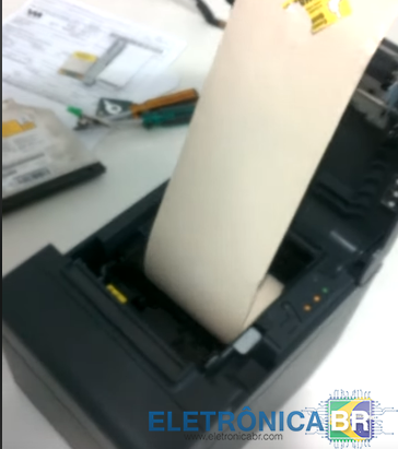

Epson T20X\Imprime em branco
Boa tarde a todos, esta impressora esta com o led de erro(exclamação) piscando lentamente, mas aceita todos os comandos, avanço de papel, recebe a impressão, guilhotina, tudo normal, porem o papel sai em branco. Acredito que esse erro seja relacionado a cabeça térmica, mas gostaria de saber se alguém já pegou problema desse tipo. Obrigado
  • Autor
Obrigado pelo retorno, mas é bem diferente o problema. No meu caso ela faz todo procedimento de impressão, apenas não sai nada no papel e o led de erro pisca lentamente.
Essa impressora usa bobinas térmicas, veja se ela está colocada na forna certa e se essa etiqueta é mesmo térmica.
não é uma epson mas a teoria de funcionamento é igual....
Editado: por xandy_73
desmonta ela e limpa o cabo flet da cabeça de impressão! ja resolvi varios b.o desse apenas fazendo isso
Se não resolver reinstalando o cabo flat da cabeça de impressão, o problema pode ser justamente a cabeça de impressão que está com alguma tensão alterada. Por isso que pisca o led e a impressão sai em branco.
