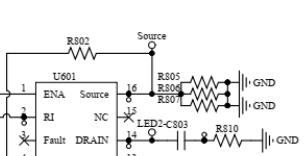

Estou com uma igual, você conseguiu resolver? Fiz o teste com umas barras de LEDs novas sem desmontar a tela, fica desligado do mesmo jeito! Vou fazer análise na fonte!

Isso OB3351TQP
Quando ligo a TV e os LEDs ligados ainda
Pino 1 = 3,07v
Pino 7 = 1,65v
Tv com LEDs já apagados
Pino 1 = 3,07v
Pino 7 = 0,95v
|Pino 9?   (Não consegui encontrar o datasheet desse CI) E a tensão no catodo de D802
Editado: por AMDRÔMEDA

@AMDRÔMEDA Bom dia! O Resistor R827 não tem nessa placa tem o R826 ele faz o jumper do led - para o led + testei ele está ok. Fiz o teste desse resistor para o pinos 5 e o 16 do CI  com a TV funcionando e os LEDs desligado tem 33v. Com os LEDs ligados tem 77v
Opa. Se o pino 16 está com 33V LEDs desligados e 77V com LEDs ligados veja o R806 ou outro ali em paralelo. Eles são de 2 ohms pelo esquema. Logo ou está aberto ou bastante alterado.

@AMDRÔMEDA Boa noite já tinha verificado os 2 mesmo assim troquei e nada! Consegui uma fonte da TCL 50 polegadas vou colocar ela pra testar! Estou achando que o problema é o Ci como não tenho o osciloscópio e nem outro ci igual pra testar vou ver se o cliente deixa essa fonte  pra mim depois fazer uns testes! Desde já agradeço a todos! Deus abençoe 🙏 🙏
