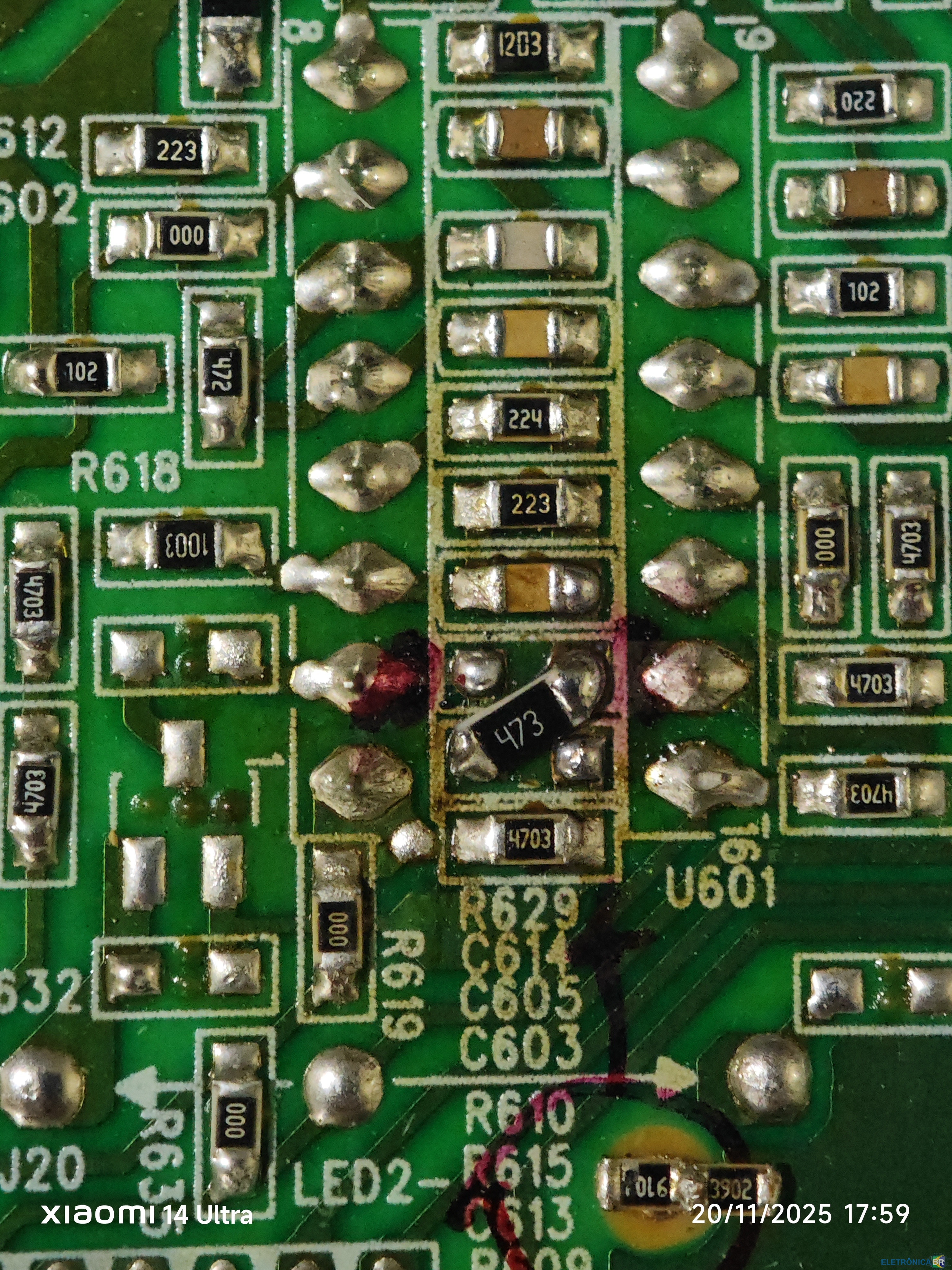

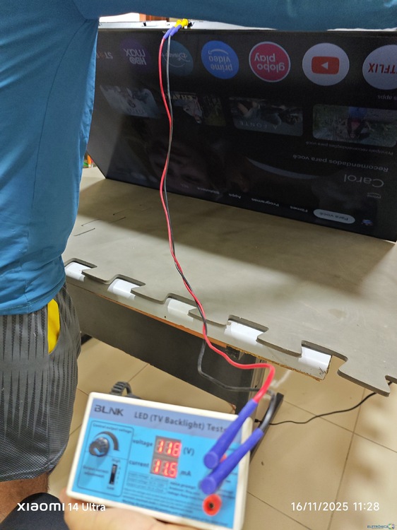

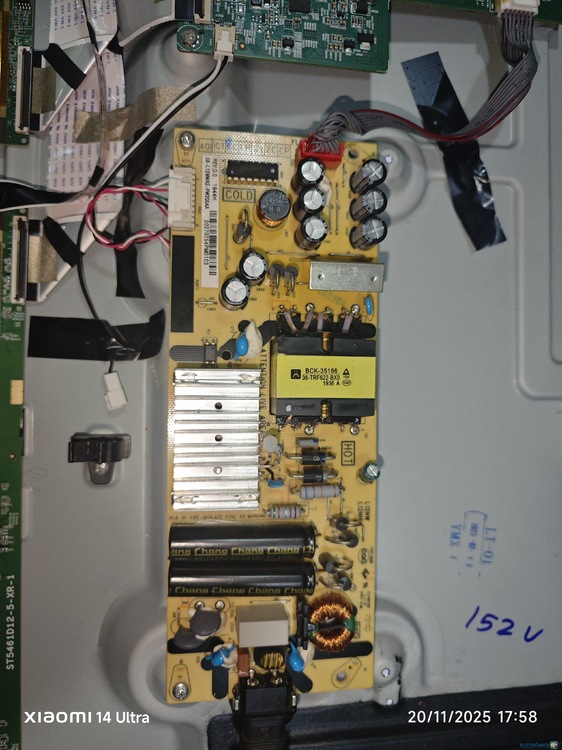

Tv TCL 55p635 desliga o backlight poucos segundos após a inicialização
@ohm Obrigado 👏👏
@ohm Deu certo com a outra fonte da TCL 50 polegadas!
@AMDRÔMEDA Boa tarde! Passou o dia inteiro ligada! Funcionando normalmente! Fiz a redução da corrente dos LEDs,retirei os dois resistores R608 39k R609 91k e coloquei um de 47K. Voltagem em casa barra com 12 LEDs ficou com 68,5V!
@AMDRÔMEDA Boa noite já tinha verificado os 2 mesmo assim troquei e nada! Consegui uma fonte da TCL 50 polegadas vou colocar ela pra testar! Estou achando que o problema é o Ci como não tenho o osciloscópio e nem outro ci igual pra testar vou ver se o cliente deixa essa fonte pra mim depois fazer uns testes! Desde já agradeço a todos! Deus abençoe 🙏 🙏
