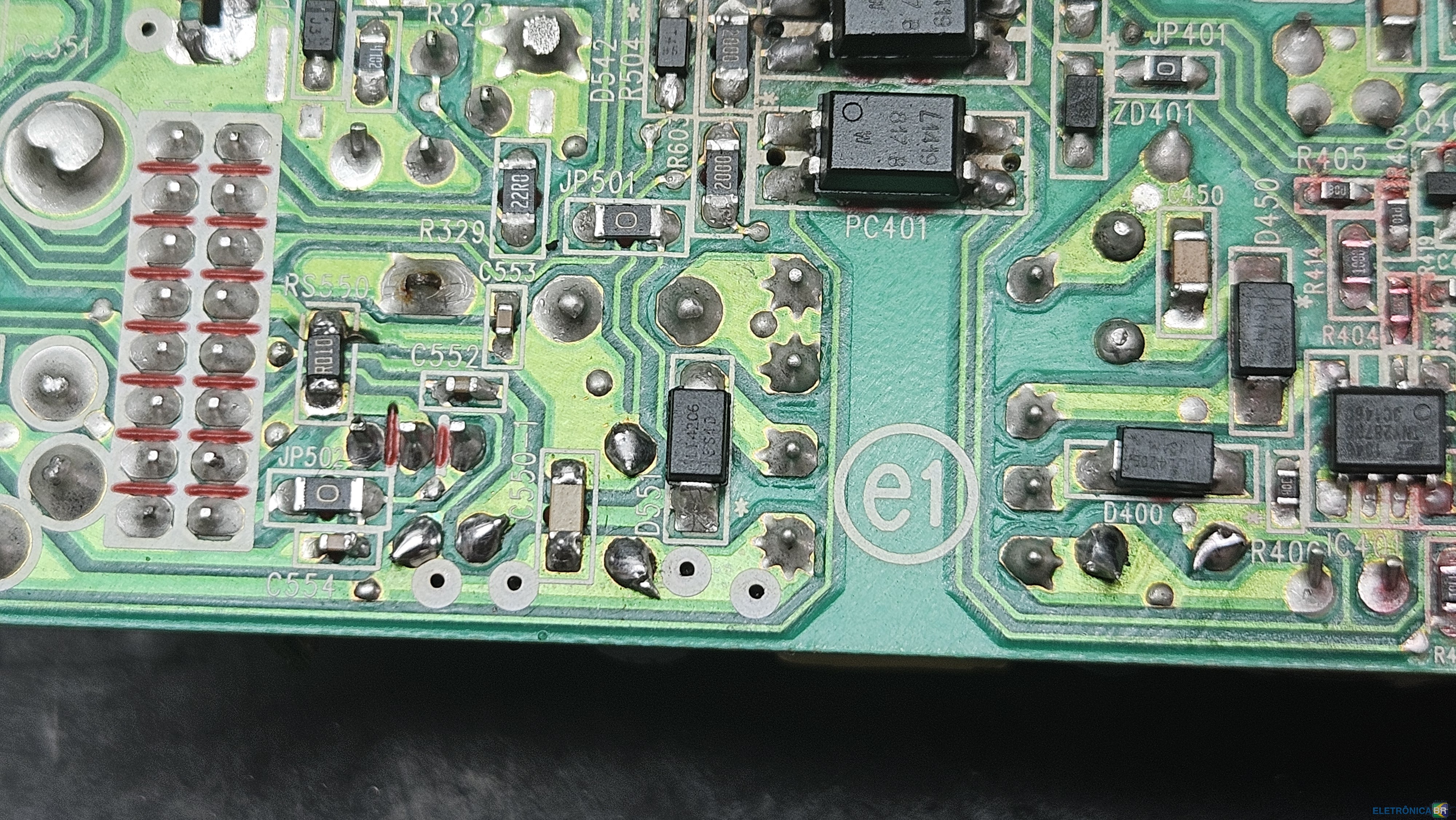

Deixarei uma foto de um amigo que postou sobre a mesma placa, e vou marcar alguns pontos que pude perceber nas medições.
Perto do transformador (E1) do CI para baixo, a oscilação está ocorrendo, tanto na linha do stand by quanto de 12v.

Quais pontos estão estranhos?
Qual tensão está tendo no capacitor do primário??
  • Joinha 1
18 minutos atrás, Pedrosilva701 disse:
Algo entorno de 180v, oscila 175v, 177, 180v e por aí vai.
A parte que está com um funcionamento "estranho" seria em relação ao acontecimento da troca do capacitor de precisão, troquei por um valor abaixo, funcionou de primeiro momento, porém logo apresentou esse defeito. Nenhuma das tensões (stand-by/12v) estão estabilizadas. Variam de forma constante.

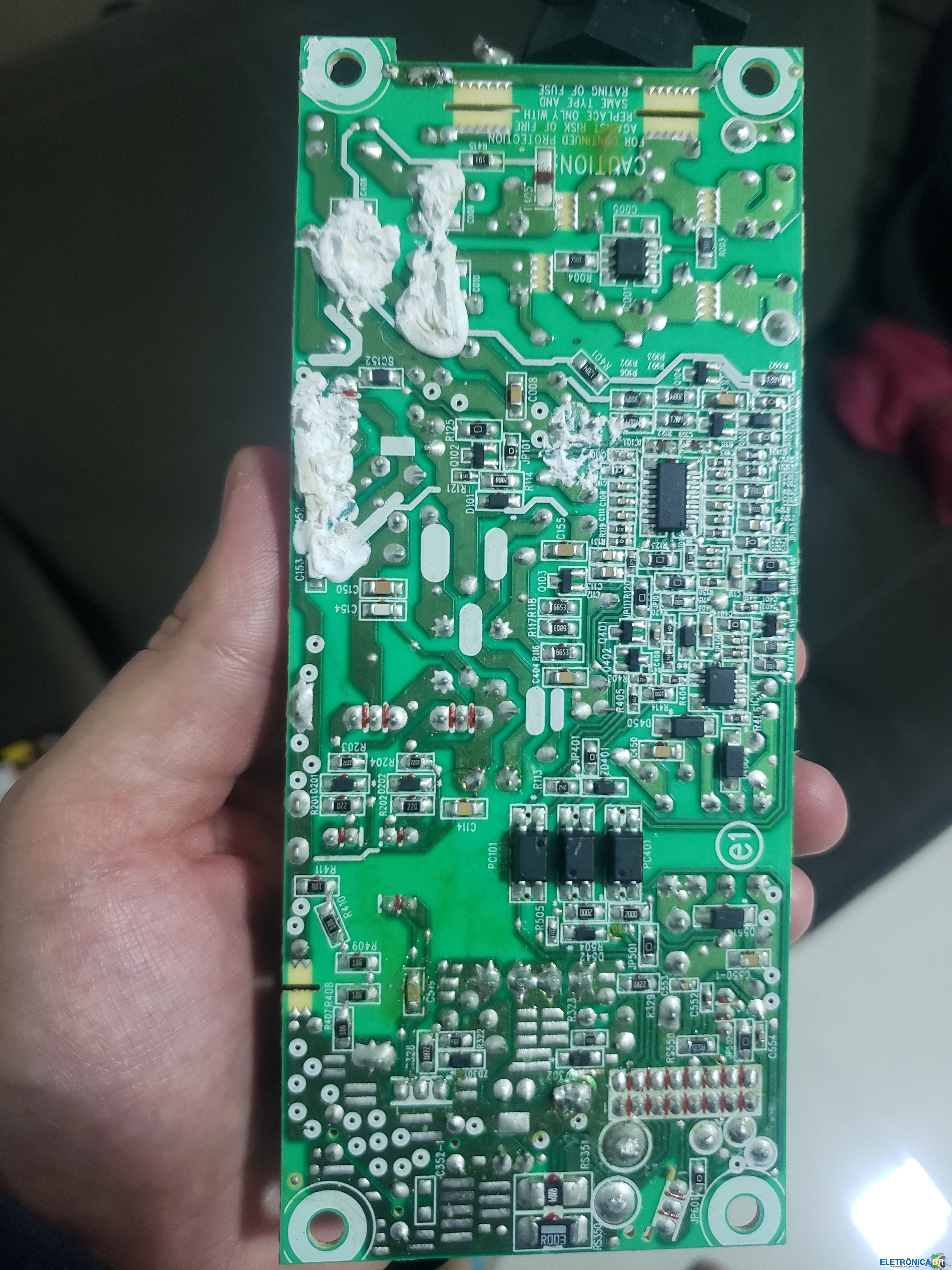

Vou deixar uma foto.
(Sim, a trilha rompeu pois nessa placa os componentes estão "colados" embaixo, porémo contato está bom, circuito não abriu).
Pois transformador, é o circuito de 5Vstb, a tensão está pulsando de 1v a 4v5
O mesmo se aplica antes do transformador. No mosfet TNY267DG Chega a tensão PFC 180V (Variando para a tensão total de 330~350 em alguns picos) no pino 3. No pino 2 está sendo gerado 6v.
Aparentemente nada está em curto/aberto.
Será que alguém tem uma dica?
Editado: por bielg51
Sobre a dúvida com o R020, a resposta é simplesmente NÃO. Por coincidência, ao olhar algumas sucatas de notebooks, acabei lembrando que haviam esses resistores, porém de 1w. Mesmo assim, fiz um bem bolado para ver se teria algo a ver com esse resistor. A resposta foi a que estava acontecendo, aparentemente algo não está deixando armar a fonte no stand by. Alguém tem alguma dica do que poderia ser? Ou ao menos um esquema elétrico?

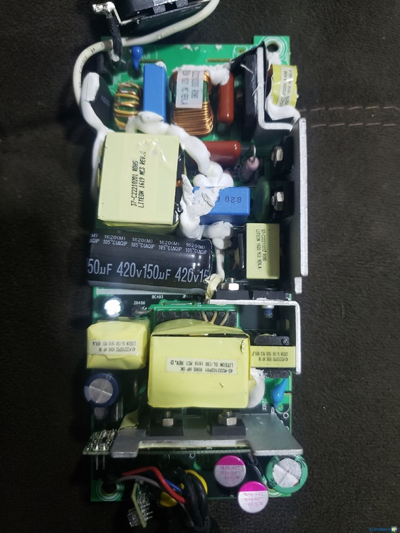

Agora, Douglas Resende disse:
No capacitor do primário deve ter em torno de 360 a 380v se não tiver as tensões não estabilizam, o capacitor de 150mf/420v costuma se danificar mesmo tendo valores corretos nas medições.
Vou buscar um capacitor de filtragem novo para testar. Foi o único que não cheguei a testar de fato. Mas o erro deveria ser ele se a fonte armasse o standby e não aguentasse o acionamento, não?

Esta fonte tem PFC ativo não é bom mudar valores de resistores, coloque outro resistor de R010 em paralelo com o que você já colocou na placa.
Estas fontes costumam ter este tipo de defeito intermitente, uma hora funciona outra não. Já peguei algumas com este tipo de problema. Se o problema estiver no primário nada funciona corretamente na fonte.

Boa tarde amigos! Defeito encontrado. Simplemente solda fria nos octoacopladores. 😑
Resolvido o problema da fonte. Agora é passar para o Xbox e ver se a enchente arrepiou tudo ou não. Obrigado a todos pela ajuda.
