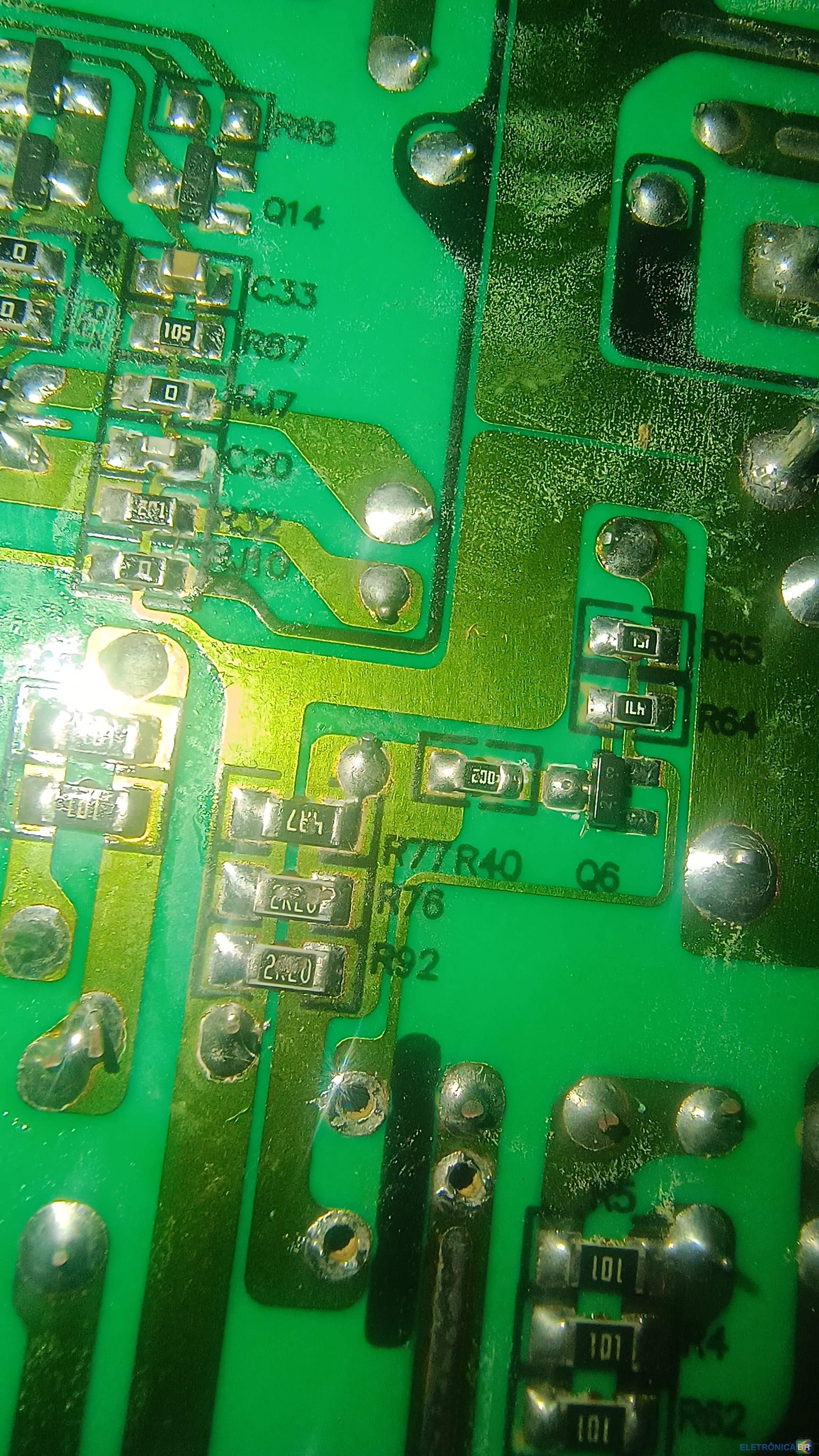

Pessoal gostaria de ajuda para identificar os valores de alguns resistores da placa fonte da TV CCE style d40.
R92/76/77/40/64/65/32
Penso que as marcações são:
R92 - 2R20
R76 - 2R20
R77 - 4R7
R40 - ?
R64 - 471
R65 - ?
R32 - 102
Mas sempre fica aquela dúvida pois todos estão danificados.
Se alguém puder ajudar agradeço.
