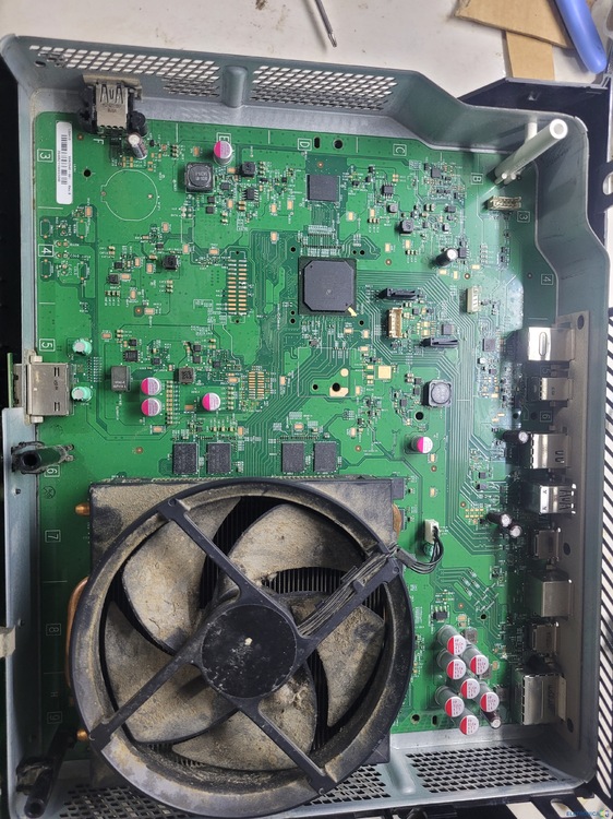

Boa noite a todos, estou com um Xbox one Fat que não está fazendo a verificação. As tensões de standby estão presentes, a única tensão que não aparece é a do 5PO_DUAL, e meio que não sei exatamente como essa tensão é gerada.
Qualquer ajuda é sempre bem vinda.

Provavelmente vc tem um problema na NAND ou CHIPSET, essa tensão de 5P0_DUAL é a ultima tensão a aparecer de comunicação da NAND e CHIPSET, o certo seria tentar fazer uma leitura da nand e ver se n tem BAD BLOCKS, veja se ela consegue ler pelo menos 400mb, se ler 400mb ainda da pra salvar pegando a nand de outra placa e gravando esses 400mb nela, se n passar dos 400mb, ai já era, n tem conserto.
Como que eu faço a leitura dessa Nand? Eu tenho o pico flasher que uso nos 360 mas não sei se funciona e onde teria que fazer as ligações.
Há duas formas, removendo a nand e fazendo a leitura na propria placa, primeiro vc vai precisar de um novo leitor de SDCARD, vai soldar 1 fio pra cada pad, menos no 4, vai precisar de uma fonte assimetrica tbm pq precisa injetar 3v na linha de 3,3 standby, é uma leitura complexa, mas antes de continuar, é 4 fases ou 5 fases essa placa tua ?
Perdão, não consegui mexer nela ontem. Ela é 4 fases.

Não sabia exatamente onde medir, então resolvi medir a tensão presente nas duas fileiras de resistores entre a NAND e o chipset e os dois capacitores do lado da NAND, e as tensões parecem ok.

certo, só fazer o sd q falei, coloca uns fios com as seguinte cores em ordem:

Tem dois pretos mas n precisa colocar fios nos dois pq eles são ligados, escolhe apenas um e deixa o outro sem conexão.
A única medição que teria como fazer é com osciloscópio, seria a medição dos cristais e os outros sinais de SMC, vc tem osciloscópio ?
Só uma duvida, vc realmente mediu todas as tensões de Standby ?
5P0 STBY ?
1P1 STBY ?
1P8 STBY ?

Sim, todas estão ok.
Tenho sim, um daqueles simples da fnirsi, serve?

Se ele pegar frequencia de 25Mhz, sim.
Ao lado do chipset, do lado oposto da nand tem um cristal Y5D1 e uns resistores do lado do msm R5D5, C5D11, R5D4, C5D10.
Vai no pino 1 do R5D5 e veja se o cristal ta oscilando.
Agora do outro lado perto da nand, tem vários resistores em fileira do lado do chipset, vai no ultimo (R4D29) e mede o PIN 2 dele, se possivel mande fotos.
