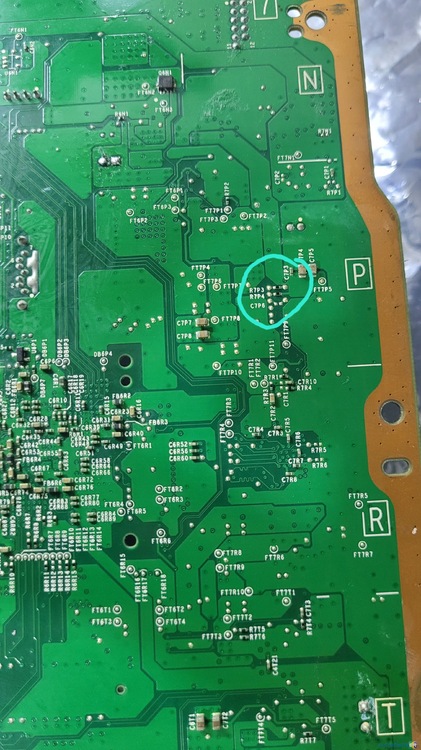

Estou com um Xbox one fat que não faz verificação. Verifiquei as tensões de Standby e percebi que estava sem a tensão do 5p0_dual. Essa linha não apresenta nenhum curto aparente. O U4B4 tá recebendo a tensão no pino 3 e 4, mas pelo que pesquisei e observei em outra placa igual, deveria ter tensão apenas no pino 3.

quem chaveia esse mosfet é o chipset
não tenho o esquema, mas na prática sei que quem chaveia é o chipset, se tiver outro chipset substitua e veja se volta a chavear esse mosfet, pois tem que ter 5v dos dois lados pra ligar o xbox

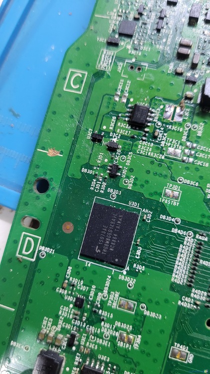

Eu irei fazer isso, mas antes queria tentar resolver outro problema que pode estar relacionado. Essa placa inicialmente veio com o u3c4mal sodado e com 3 trilhas rompidas. Eu refiz as trilhas rompidas e troquei o ci, mas por algum motivo quando coloco o ci a linha de 1.1, 1.8 e 3.3 entram em curto. Já testei esse mesmo ci em uma placa funcional e ele tá funcionando perfeitamente. O que pode ser?

@Renato Menezes Calzado @RRRM Eu refiz as e descobri que a trilha do pino 7 do u3c4 que tá fazendo tudo entrar em curto. Testei o ci sem fazer essa trilha e as outras tensões se comportaram normalmente, agora só preciso descobrir quem fica nessa trilha.
Obs: já injetei tensão nessa trilha e só tenho um consumo de 0,059.

o ci que vc colocou na foto é o U4B4 e o do esquema é o U3C4
qual dos dois que vc realmente fala que o pino 7 está ruim? pois o U4B4 da foto os pinos 5,6,7 e 8 são todos na mesma linha se não me engano
Kkkkk Não tinha percebido isso, foi mal. O que tava falando era o pino 7 do U3C4.

Esse pino 7 do U3C4 vai para o pino ENABLE (pino 5) do U3C3 que faz a tensão de 1.8. Agora não sei se sua placa é diferente
  • Autor
Em 25/12/2024 às 09:57, Pedrosilva701 disse:
Na minha placa é o U3D2 que faz esse papel, e realmente é ele que faz o enable, mas já tentei fazer a troca dele e o curto permanece. Pra ser sincero tô bem confuso com essa situação.
