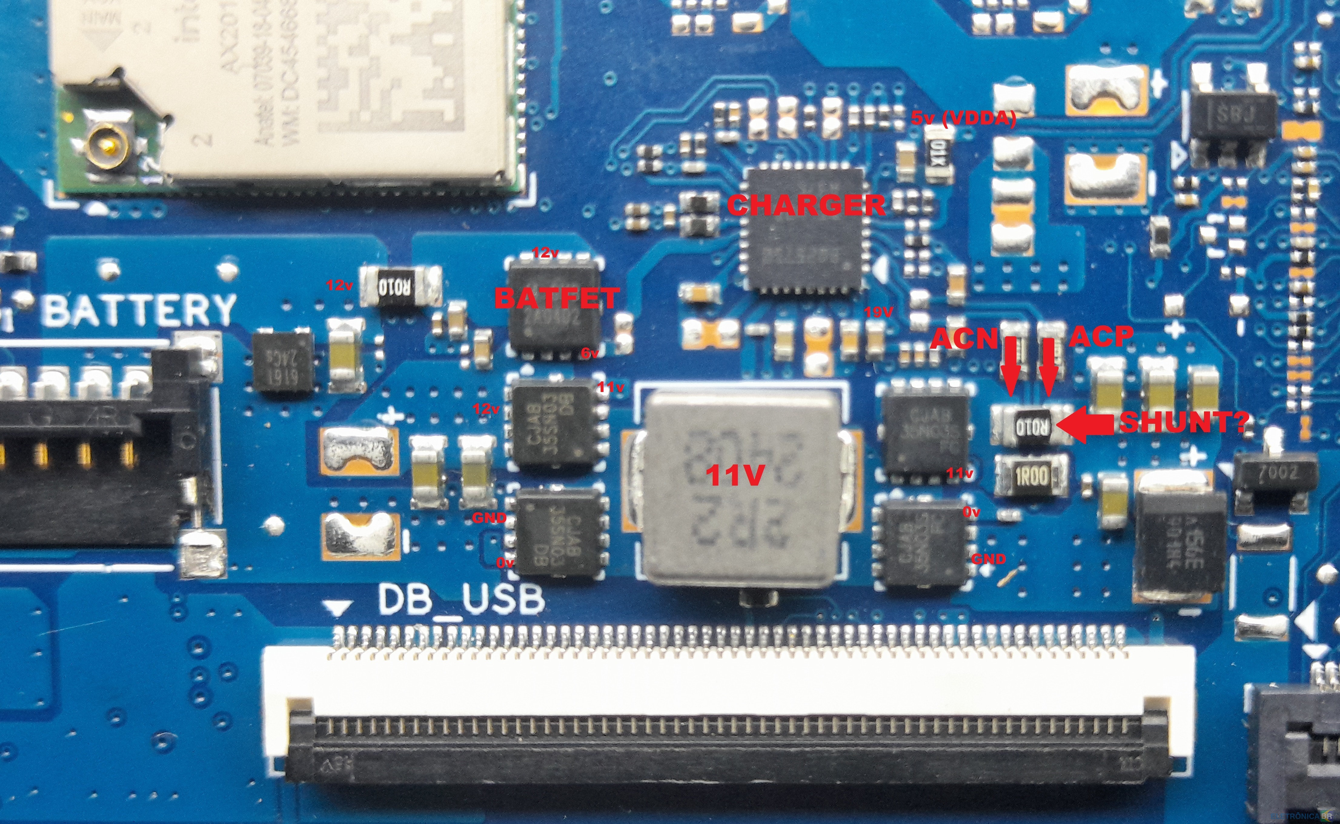

Samsung NP750XGJ - NB6099C REV MP1.0 - Não liga, sem tensões nas bobinas
Pelo que vi essa placa não tem esquema elétrico, dei uma pesquisada e até achei o tópico do Roberto mostrando tensões que tem em algumas bobinas: https://eletronicabr.com/forums/topic/399631-samsung-galaxy-book-4-placa-nb6099c-rev-mp10-carrega-a-bateria-mas-n%C3%A3o-liga/
Aqui eu não tenho tensão em nenhuma bobina e até suspeitei dessa de 5v, só que observei outra coisa que não entendi direito. Como não tem o esquema da placa então se for um problema um pouco mais diferente já fica mais complicado resolver. Cheguei a injetar 1v na bobina de 5v e não consumiu, então presumi que a principio ali está OK, não quis arriscar injetar 5v no momento.
Achei um resistor que acredito ser o Shunt, digo isso pq nele tenho os 19v e, olhando o datasheet do charger BQ25710, tenho as trilhas que saem desse resistor e vão para o ACN e ACP. Indiquei na imagem o que acredito ser o shunt e os sinais ACN e ACP, é possível ver até a trilha deles ali indo pro charger kkkkkk

Estranhei também que não tem CHRG_OK.
Olhando a imagem acho que vocês vão entender o que vou dizer. Esses capacitores ali perto de onde identifiquei o shunt vem do outro lado da placa, e lá não tem outros mosfets, procurei pela placa mas parece que nessa função são só esses da imagem. Analisei uns 5 esquemas elétricos de vários notebooks e o shunt sempre está depois dos mosfets, então a tensão da fonte teria que entrar neles, o charger fazer o chaveamento e dai libera a tensão que acaba passando pelo shunt...Só que nessa placa parece estar acontecendo o contrario, ou então esse resistor ali não é o shunt... acredito que os dois mosfets da direita da bobina são os da entrada, me parece que eles não estão sendo chaveados corretamente então não subiu a tensão correta, olhando lá no post do @Roberto275803 deveria ter pelo menos 16v ali. Cogitei também de ser circuito da bateria, mas acredito que só vai ser da bateria do BATFET pra frente.
Como não tem esquema elétrico vai ser complicado essa placa. Acham que é viável injetar 5v na bobina pra ver se sobe consumo? E sobre essa dúvida desses mosfets, será que alguém consegue dar uma luz?

A sua foto está ótima, com as marcações que você fez. Isso é uma mão na roda!

Marquei na imagem mas não comentei. tenho um resistor que vai para o pino 7 do charger que seria o VDDA e nele tenho os 5V.
Os mosfets da esquerda são 35SN03, os da direita são 35N03S e o BATFET é um 2A0402...pelo que vi todos são canal N.
A IA errou todos os pinos, mas se precisarem posso medir os respectivos corretos.
Injetei os 5v na bobina e deu consumo de 0,020a.
E por fim mais uma coisa que não falei, não tenho tensão no pino 1 do CI de BIOS.
