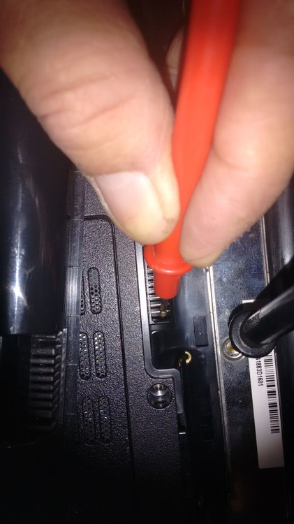

Ressetando bateria viciada de notebooks.
Um amigo pediu há pouco este procedimento e lembrei de compartilhar com vocês. Este procedimento funciona em caso de bateria viciada com bom percentual de recuperação. Coloque a bateria no NB até deixar a bateria totalmente descarregada. Retire a bateria do NB. Usando um Resisitor
de 10W10homes com as pontas prolongadas por um fio se ele não alcançar. Uma ponta vc encosta no positivo e a outra no
negativo da bateria durante 10 segundos. Recoloque a bateria no lugar e ligue o NB para recarregá-la. Obs este resistor é aquele que temos na bancada para descarregar os capacitores para evitar choque. Bem simples e sempre funciona para estes casos!!! Se ajudei não esqueça do Joinha para incentivar....hehehehe
Vou colocar a foto do resistor para o pessoal que pediu por MP...

Mas este método não funciona nas maioria das baterias de notebook pois eles tem um sensor de presença da bateria que precisa aterrar para que a bateria libere a tensão ou a recarga, o circuito fica isolado até este pino ser aterrado. Mas é fácil descobrir qual é o pino pelo esquema, aí é só juntar ele com o pino terra da bateria.
Sinceramente esse procedimento dava muito certo quando as baterias era de níquel-cadmio. As baterias de hoje de lition-ion não 'viciam' como as de níquel-cadmio. As baterias utilizadas atualmente em notebooks e outros eletrônicos são as de íons de lítio (Li-Ion). Elas não guardam o que ficou conhecido como memória de carregamento. Em outras palavras, elas não viciam. Por isso, não há a necessidade de aguardar que o notebook descarregue completamente para efetuar uma nova carga; da mesma forma, não há perigo de deixá-la "mal-acostumada" caso você retire-a da tomada antes do tempo. O único problema nesse caso é o chip contador de ciclos, que monitora esse tira e coloca da tomada. Se usar 5% da carga e já por na tomada de novo, será contado um ciclo de carga pelo chip, mesmo usando apenas 5% de sua carga disponível. Conclusão: Esse procedimento não deve ser feito como reparo ao cliente, que com certeza notará que a bateria continua ruim. Lembrando que essa é a minha opinião!!
@Rods, concordo com você, no caso de notebooks com bateria de Li-ion realmente não funciona, nas baterias de tablet e celulares costuma funcionar.
Já tive casos da bateria de Li-Ion funcionar também, mas acredito que foi por causa da carga mínima que foi dada depois de esgotar a bateria, já que a bateria precisa de um pouco de carga para ser reconhecida pelo circuito que vai carregá-la.
@ablacon64,  com esse procedimento de aterrar o pino da bateria e as tensões aparecerem, é possível carregá-las com a fonte assimétrica ? geralmente qual nome do pino no esquema ?
Sim, é possível carregar com qualquer fonte que gere tensão acima da tensão nominal da bateria.
Não se prenda a "nomes" pois cada fabricante/esquema tem uma denominação diferente, mas geralmente remete a "bateria presente" e é um sinal Active Low.
BATT_PRS#, BAT_ID#, BAT_IN# são alguns exemplos, mas tem esquema que nem vem especificando, é melhor analisar caso a caso.

Colocar baterias, HDs no congelador, acredito que é mito. Nunca tentei. Qualquer dia faço o testo com uma bateria e um HD meu e coloco aqui o resultado. Vou providenciar as fotos do procedimento para ilustrar. A propósito funciona mesmo nas baterias de tecnologia antiga. Nas novas ainda estou vendo uma saída, sempre tem uma saída. Com multímetro no conector do notebook descobre qual o positivo e qual o negativo, normalmente tem dois negativos e três positivos.
