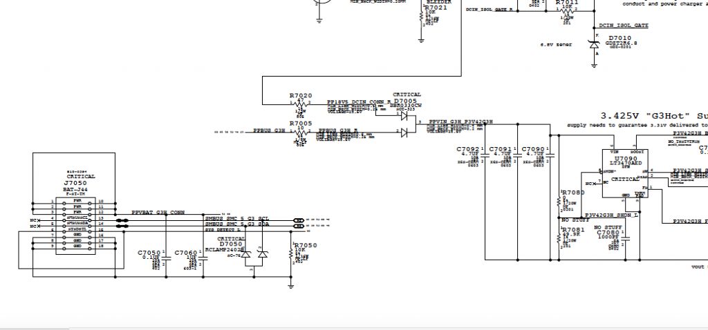

Postado 6 de Setembro de 2016 9 anos Você não tem permissão para visualizar links. Faça login ou cadastre-se., , Caro verifique se o diodo D7005 não existe curto. Um lado vem tensão do magsafe e do outro da bateria. Verifique também os diodos ligados ao conector de bateria.
Postado 6 de Setembro de 2016 9 anos Autor Você não tem permissão para visualizar links. Faça login ou cadastre-se., , Boa tarde, verifiquei os diodos, não tem curto, também aproveitei ressoldei e troquei os mesmo, tudo ficou igual estou tentando fazer o seguinte, não sei se isso procede, com a bateria conectada, estou simulando o carregador, injetando tensão no F7005, injetando 15,5v tenho 3A de consumo, vários componentes aquecem, já retirei vários capacitores e mosfets, todos ok, se fosse para injetar tensão a partir do conector da bateria com ela conectada não teria como certo ? pois o consumo seria do carregamento da mesma, ou eu estou errado ?

Postado 6 de Setembro de 2016 9 anos Você não tem permissão para visualizar links. Faça login ou cadastre-se., Conecte somente a bateria sem a fonte externa. Vamos medir tensões somente com ela. Comece com o Q7155 ,resistor R7005 e verifique 3.42v L7095
Postado 6 de Setembro de 2016 9 anos Autor Você não tem permissão para visualizar links. Faça login ou cadastre-se., , ok, Q7155 Source 11V Dreno 11v Gate 4v r7005 0v L7095- 3,4V
Postado 6 de Setembro de 2016 9 anos Você não tem permissão para visualizar links. Faça login ou cadastre-se., então F7140 vc tem tensão de 11V. Agora veja no pino 23 U7501 e na L7560 @Gilso Macedo
Postado 6 de Setembro de 2016 9 anos Você não tem permissão para visualizar links. Faça login ou cadastre-se., , na L7560 3.3V
Postado 6 de Setembro de 2016 9 anos Autor Você não tem permissão para visualizar links. Faça login ou cadastre-se., , pino 23= 11v L7560= 0V Medições apenas com a bateria
Postado 6 de Setembro de 2016 9 anos Você não tem permissão para visualizar links. Faça login ou cadastre-se., , Então percebemos que o Q7155 não é o problema, pois está liberando tensão da bateria para F7140. O Problema pode estar na proteção de entrada. Verifique este circuito abaixo, principalmente U7000 e U7001.
Postado 6 de Setembro de 2016 9 anos Você não tem permissão para visualizar links. Faça login ou cadastre-se., macedo Lembrando que este dois U7000 e U7001 tem ligação com o SMC ok

Postado 7 de Setembro de 2016 9 anos Autor Você não tem permissão para visualizar links. Faça login ou cadastre-se., D7010- Não tenho certeza se está bom, posso retirar ele e testar sem ?
Postado 7 de Setembro de 2016 9 anos Autor medi todo o circuito não achei nada errada, minha unica duvida fica por conta desse diodo mesmo, vou fazer as medições
