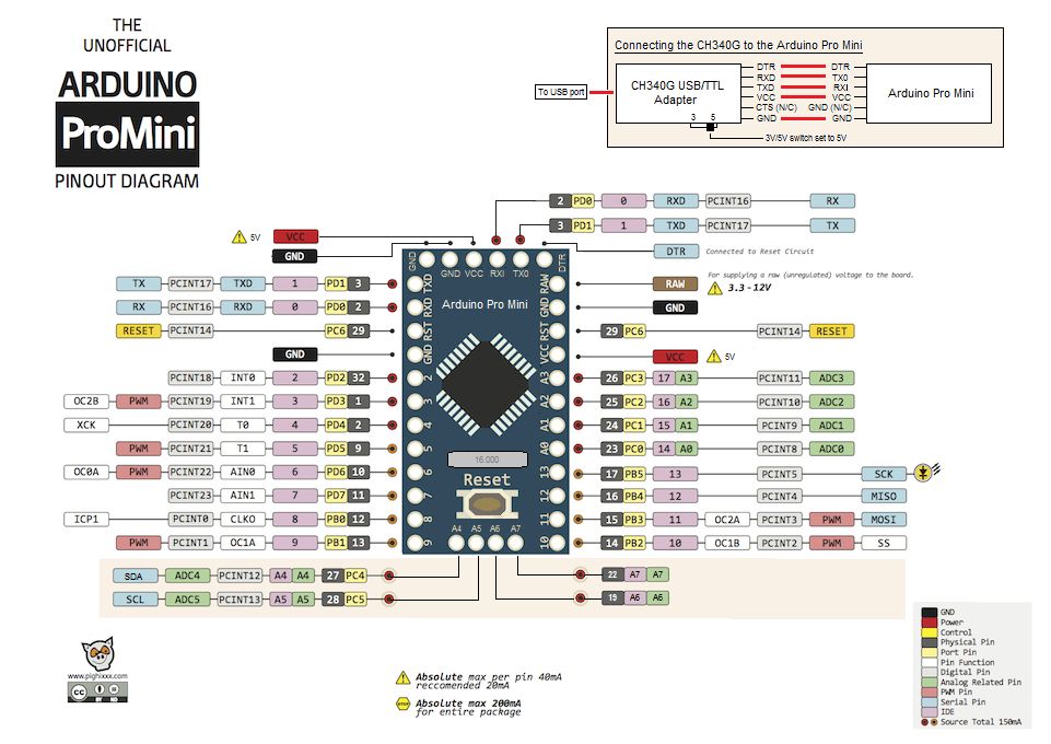

Olá colega, então tbm tive essa duvida quando montei meu TCC, mas ai eu vi qual era melhor pra cara situação, bem vamos por partes.
O Arduíno Nano e MINI PRO ele tem mais saídas OI/Analogc que o Arduino comum tem, pois  tem 8 entradas analógicas, são dois pinos á mais que vc pode configurar como quiser.
A diferença entre os dois é um vc tem como programar conectando o cabo Mini USB (no caso do NANO).
Ja no outro vc tem que ter um adaptador de USB para sinal Serial (RS232) ou tendo outro Arduino com Porta USB e usando fios para mandar a informação TX e RX para o MIMI PRO
Agora é a necessidade de seu projeto que determinara qual vc vai fazer, pois se vc precisa economizar espaço, o mini pro é ideal, vendo que ele tbm trabalha a 3,3V é ideal para projetos que são movidos á pilhas/baterias.
O Nano é ótimo quando vc quer testar em protoboard's pois vc si encaixa o Mini USB programa ele e manda bala no projeto, claro vc pode usar ele em uma placa feita por vc, e so soldar ele la, assim vc ainda pode usar o USB dele para Programar e Receber informação (Serial.Print, Serial.Read e etc)
