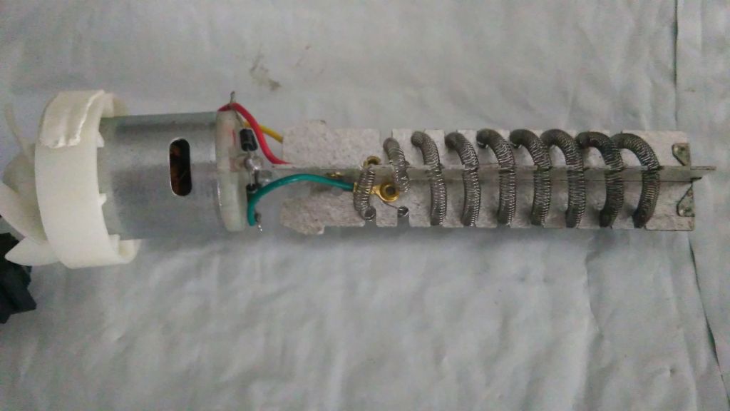

Tou aqui com um pequeno soprador termico portatil ele é bom para levar comigo quando tenho de me deslocar p algumas reparacoes.
Comprei ele p quebrar um galho em minhas deslocaçoes mas a temperatura é baixa demora mt p esquentar os componentes e desoldar ou soldar algo.. A temperatura anda em torno de quase 200C°e tem de aquecer mt a placa ate a solda derreter, aí fiquei pensando é possivel substituir a resistencia para o calor ser mais forte e assim demorar menos tempo? Ou tenho de substituir o motor de 300w?
Ou nada é possivel?
Ele é 220v 50Hz e 300w
Aqui ficam umas fotos do interior da hot gun portatil.
modificar pode danificar. por sua conta em risco

como saber a potência de dissipação?  VxI=w  sendo V tensão e I corrente
corrente também pode ser v=rxi  então RxIxI=w  Rxi²=w ou seja, aumentar a corrente gera mais dissipação de potência que aumentar a resistência.
como aumentar a corrente? diminuindo a resistência ou aumentando a bitola do fio.
tu podes cortar parte do resistor (pouco) para diminuilo, ou trocar o resistor por um de mais potência.
TEM RISCO DE DERRETER SEU SOPRADOR OU OS FIOS NÃO SUPORTAREM A CORRENTE EXTRA
Poderia também diminuir a rotação do motor, desta forma a temperatura aumentaria também. Instalar um dimer compatível com a potência do motor resolveria.
e um risco muito grande fazer uma modificação no soprador, devido a placa componentes e os cabos não serem dimensionados para uma temperatura ainda maior tem o risco de queimar e ate pegar fogo minha recomendação e se no caso não atende todas suas necessidades substituir por um de maior potencia ( coisa que e dificil e nem sempre barata ) mas não recomendo modificar.
Diminua a passagem de ar na entrada...se aquecer muito...libere a entrada...pode fazer isso com um simples pedaço de  papel.
