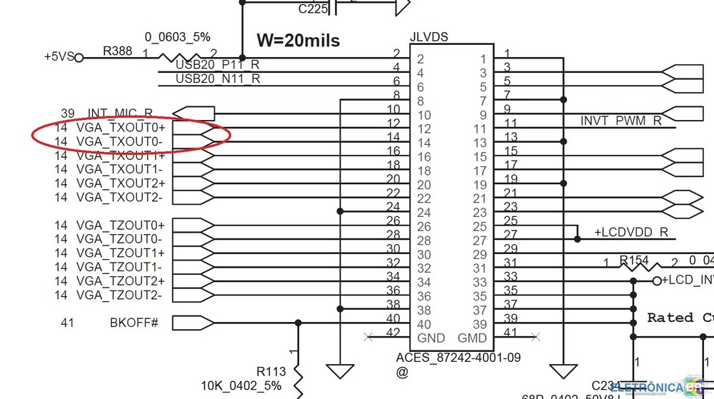

  14. A linha vai direta á GPU, e a linha têm sinal, só que está incorreto. Eu acho que a GPU têm problemas, se fosse solda fria a linha não tinha sinal. Verifiquei no esquema que existe mais um conjunto de linhas LVDS que não têm contactos e fiz o seguinte. Eu troquei as linhas LVDS, coloquei as linhas do circulo vermelho nas linhas do circulo azul. O LCD liga mas fica a passar cores, por exemplo fica o ecrã todo vermelho, passa para azul, passa para amarelo e continua mudando de cores. Seque a foto a explicar o que foi feito.
  15. Estive a analisar os sinais RGB e encontrei um sinal alterado na linhas VGA_TXOUT0+ e VGA_TXOUT0- Segue a foto onde os sinais não estão normais.
