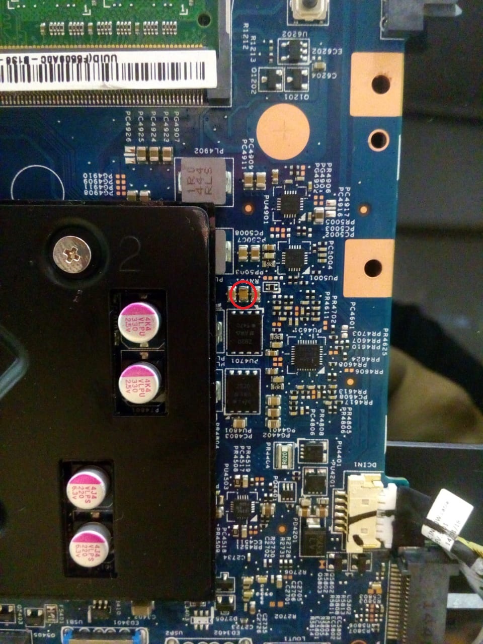

  6. Bom dia galera, venho mostrar pra vcs esse notebook que eu peguei que estava sem ligar nada, e na fonte assimétrica estava apresentando curto, ao desmontar verifiquei o capacitor que eu marquie ai na foto, ele tava esquentando. fiz a troca e a placa voltou. Resolvido.

  10. Galera, realizei vários testes mas não tive sucesso, analisei um capacitor PC168 que reclamam que esse capacitor trinca e para de funcionar, realmente ele estava trincado eu troquei e verifiquei que no conector da bateria era pra ter 3v estava chegando 1.58 depois da troca do capacitor, analisando o esquema da placa vi que a linha desse capacitor passa pelo componente PQ15 que chegava 19v mas não passava, troquei ele e nada aconteceu. seguindo a linha dele chega no PU16 ao injetar um pouco de tensão verifiquei q dava curto, tentei trocar ele mas eu não tenho nenhum compativel e o cliente não quer aguardar o tempo ate eu comprar. por isso estou devolvendo o equipamento. agradeço a todos

  18. Amigos, estava testando a placa, quando, não sei se por coincidência, percebi que não estava mais entrando energia, e percebi que agora estava matando a fonte, curto certamente! quando injetei tensão, vi o componente PU4902 esquentando, então retirei ele e o curto acabou, então injetei tenção mais uma vez tento na entrada e quanto na saída do componente para saber se havia algum outro componente antes ou depois dele com defeito, isso tudo analisando o esquema. não encontrei nenhum componente com defeito. coloquei outro componente no lugar desse e o curto voltou. então retirei novamente e foi analisar novamente. ao injetar tensão nos contatos do componente, vi que a fonte assimétrica acusou curto, e fui passando a mão para verificar onde estava esquentando, e para minha surpresa o processador estava esquentando. o que vcs acham?

  20. amigos @Smigou @GBS_Info @wjinformatica obrigado pela ajuda, o defeito foi realmente no componente U1, que eu troquei e funcionou, deu imagem. agora vou fechar o not e correr pro abraço.
