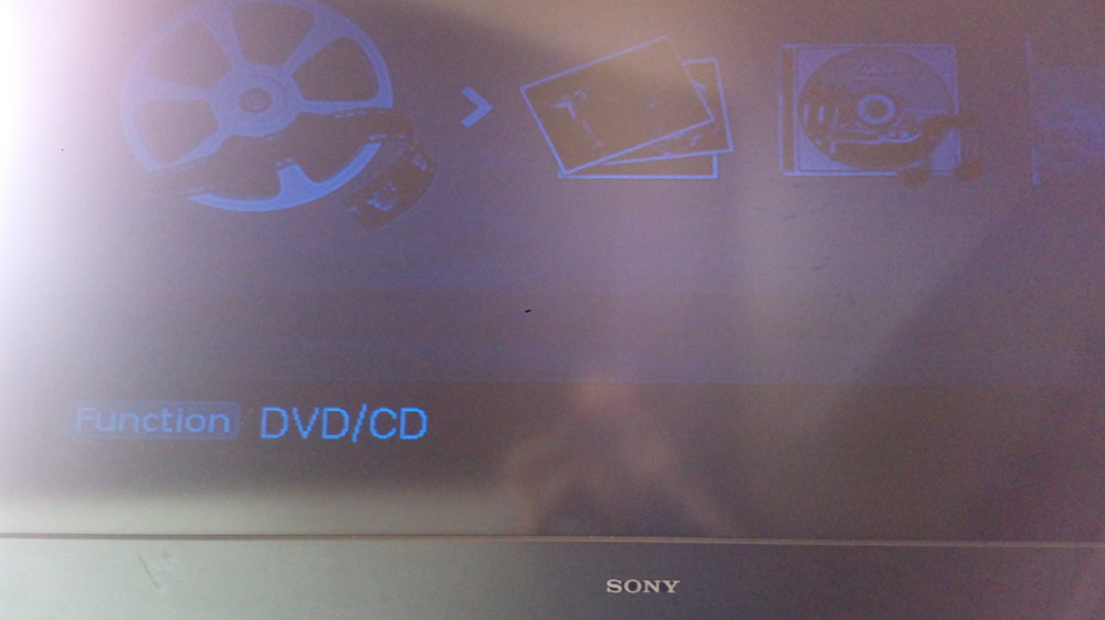

  8. Bom dia amigo, então está tudo ok com essa etapa da tv, no hdmi e todos inputs, a imagem é essa apenas a cor azul predominante e escuro.
  9. Boa tarde amigos. Não tenho muita experiência em tvs de projeção. Entrou essa da sony de 55 sem som e sem imagem piscando 7x, (erro de proteção de alto falante/Erro no áudio) enfim é curto no ci saída de áudio. Desliguei o conector cn3002 da placa K(placa do amplificador de áudio). A tv liga mas com a imagem muito escura e só tem a cor azul, tensões ok, sem erros, alguma dica de algum amigo que tem experiência?
