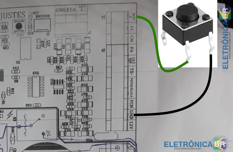

  5. Complicado dizer corretamente onde está o defeito, pois quem está com o equipamento aberto em bancada é você! Então, você deverá fazer a análise tanto visual quanto elétrica ou levar para alguém com conhecimento técnico! Experimente testar o TRIAC fora da placa : https://newtoncbraga.com.br/testando-compontentes/6057-ins238.html (tem um esquema simples na figura 4). Um outro problema pode estar no próprio potenciômetro. Neste caso faça o teste com outro. Além desses dois itens acima, verifique o circuito ao derredor (resistores, diodos, MOC, capacitores, OPAMP responsável pelo controle, trilhas, etc...). Existem alguns esquemas variantes desse produto, que pode ser usado como base para o reparo. Flw...
