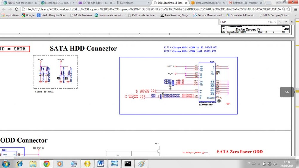

  17. Ele ai... Tem como medir o Conector e postar? Fico no aguardo...
  18. Achei aqui... Tem como você medir o conector e postar pra gente?
  19. Primeiro, qual o modelo escrito na placa? Segundo, com o modelo, podemos ver no diagrama os sinais que vão para o HD e ter uma noção. Afinal, se não é problema no Chipset, temos que tomar outra linha de raciocínio. Conferiu se o HD tá bom e se o cabo que conecta o hd a placa esta bom? Sei que é básico, mas não custa nada perguntar, afinal a resposta vai servir para alinhar o raciocínio na análise. Fico no aguardo...
