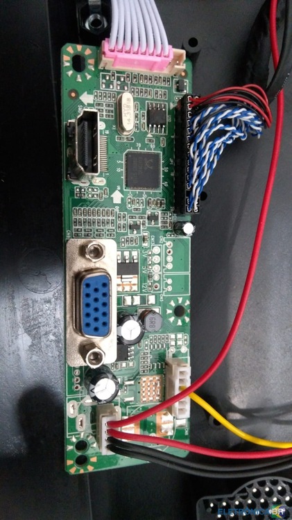

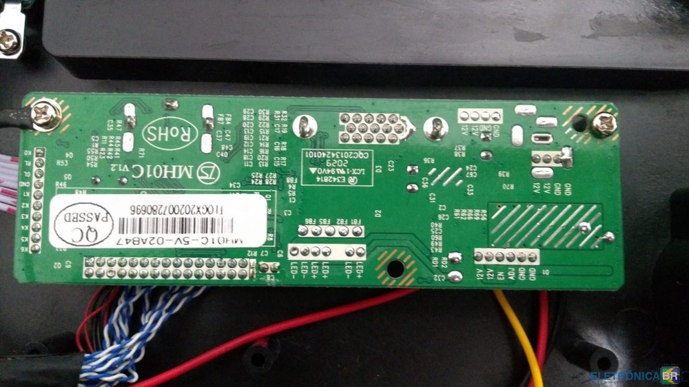

  8. @zazulak essa é a bendita placa principal
  9. Olá, fiz o que o nosso colega @zazulak orientou porém o problema persistiu. quando eu alimento a placa com os 12V logo já surge 3,6V no fio amarelo (EN) mesmo sem pressionar o botão power, vai ser alguma coisa na placa principal que teria que liberar esses 3,6V apenas quando o monitor tivesse ligado pelo power né isso?
  10. Segue a foto da placa da fonte, esse fio amarelo eu acredito que seja o do sinal Eu apliquei os 12V com uma fonte externa nos fios preto (GND) e no vermelho (Positivo)
  11. Exatamente @Rods258 a fonte que adaptei não sei com fazer ela receber o sinal de desarme da placa principal para desligar as lâmpadas, alguma dica?
  12. Bom dia a todos, estou com esse monitor da marca HQ modelo 19.5HQ-LED que está com defeito na fonte, eu já até identifiquei o problema mas por falta de peça não consegui resolver, porém esse monitor só trabalha com a tensão de 12V que vai para a placa principal. Adaptei uma fonte 12V e o monitor está funcionando normal, o problema é que quando eu desligo o monitor pelo painel as lâmpadas continuam ligadas justamente por ser uma fonte adaptada, alguém tem uma dica para me passar para quando eu desligar o monitor pelo painel desenergizar as lâmpadas?
