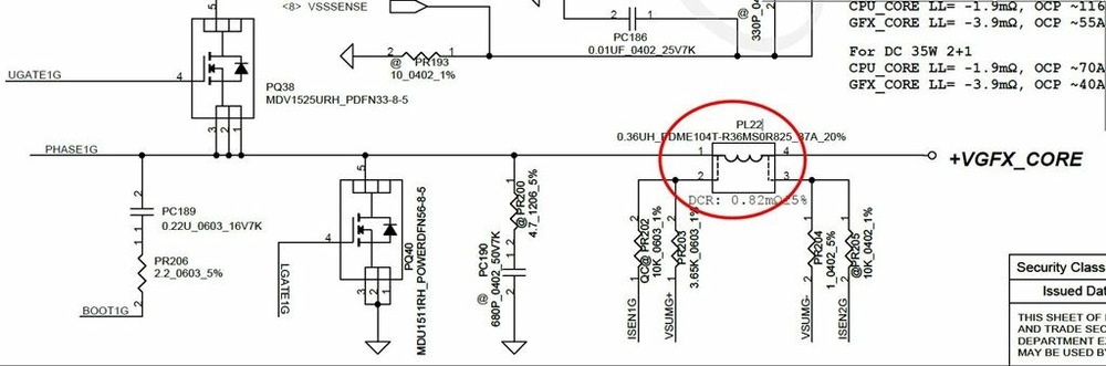

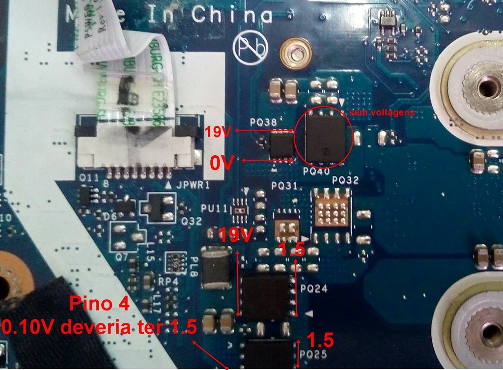

  1. As coisas estão estranhas nesta região. Logo na região do esquema sem voltagem na PL22. Mas nada esquentando que indique curto.

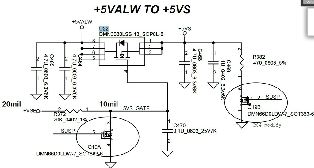

  2. U12 com voltagens correta também. 1,5v nos pinos 1,2,3,5,6,7,8 e 18.4v no pino 4.
  3. Recapitulando; a placa fica ligada normalmente. Placa em Off U21 pinos 6 a 8 3.3v / U22 em 6 a 8 5v. Placa startada: U21 pinos 2 a 3, 6 a 8 3.3v / U22 2 a 3, 6 a 8 5v. Pinos 4 de ambos 18.7V Parece que o responsável por acionar o source não esta vindo com corrente necessária. Estou um pouco perdido neste diagrama. Por hora grato pela resposta
  4. - Estou com esta placa em analise. Vindo de uma tentativa de reparo, a placa penas ligava led azul. - Testes: memoria, CPU i3 não foi testada, não possuo modelo compatível. Foi feito ME na PCH. - Conferido BIOS e detectados arquivos incompatíveis. Ambos os flash estavam com o arquivo do U42 1 mb. Apos regravar o U36 e U42, cada qual com seu arquivo. A placa voltou a ligar em estado mais normal. - PCH aquecendo dentro do normal. CPU aquece também e gira FAN conforme necessidade de resfriamento. - Teste sem a CPU liga e se desliga apos uns 3 a 4 segundos. - Carrega Bateria- liga tanto pela bateria quanto pelo carregador. - Voltagens estranhas diferem do diagrama na PL15 que recebe +VCCSAP 1.5v esta com 0.9. Sem voltagem na PL22. U22 com 5v/18.5 pino 4 U21 3.38v/18.5v pino 4. Sem voltagens na USB JUS01. as 2 USB na JUS02 flat ok. - Consumo de corrente 19v/0.7 na fonte de bancada. - Como de praxe nestes modelos, limpeza e ressolda de componentes na região touch com sinais pequenos de oxidação. - Enfim mais uma do modelo que gera o baile sem gerar vídeo, nem em monitor externo. Conto com algumas dicas dos amigos para tentar resolver a bucha.

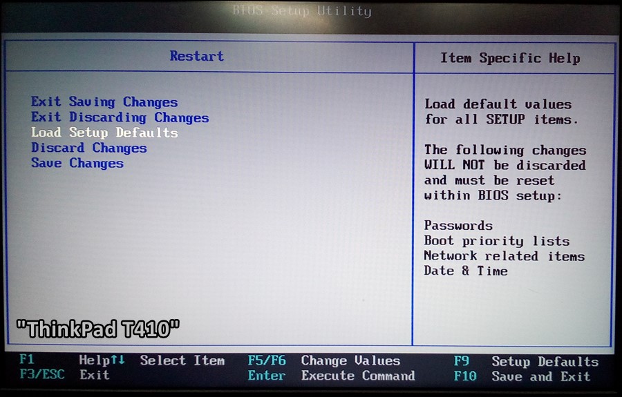

  11. Bom dia, por acaso estou com um destes na bancada e atualizei de boa a BIOS usando o utilitário, a versão que baixou do fabricante foi a 1.45 conforme mostra as telas. Lembres-se nçao atualizar em ambiente com proxy ou firewall, que isso poderia bloquear alguma porta ao efetuar download. Pode parecer besteira, mas já tentou dar um "Load Setup defaults" nesta BIOS depois de ter conseguido entrar nela? Ou tente acessar as configurações sem o mouse conectado, já que parece que ele as vezes identifica e outras vezes não. Eu particularmente não gosto fazer curto pára acessar BIOS bloqueada, já prefiro logo de cara tirar o CI e reprogramar com ROM original. Nas configurações ( se estiver acessando) coloque tudo em automático e salve.
