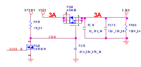

  9. não está chaveando. o sinal SUSB# está vindo de onde? é originado no SIO?
  10. olá gilson. A tensão de 3.3vs nãoesta chegando no pino 11 do SIO. O PQ 26 não está liberando essa tensão. No PQ 25 tenho G= 5,0V; S=0V e D=0V. Pelo esquema era pra ter 15V (tensão denominada de SYS15V) depois de PR79, no dreno do PQ25. Não consegui entender como é gerada essa SYS15V.
