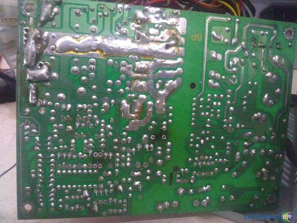

 resolvido Identificação Cores dos resistores
M4RL0NN respondeu o tópico de M4RL0NN em Identificação e Equivalência de Componentes
dando ultimo status fonte arrumada troquei o capacitor prox do foto-acoplador e pwm fico um pouco estável testei em um pc, formando o mesmo. coloquei tbm uns hd para dar mais carga e forca a fonte no final ele fico funcionando normalmente abaixo fotos do reparo e tensões do programa HW monitor e da placa mãe obg a todos pela atenção!- 10 respostas
boa tarde dando outro retorno fiz a troca do capacitor observado pelo @Edijanilson, estava em curto XD... logo troquei pelo um que tinha disponível verifiquei o PWM e esta ok tbm ; secundario tbm ok ainda continuo com as variações mas são bem poucas [12v = 11,3~11,6 / 5v = 4,7~4,9 / 3.3v = 1,9~3,2 / -12v= -11v / 5vsb = 4,7~5 ] por vocês estariam de acordo essas variações? edit: vou testa a fonte com carga para ver o q da... os valores são sem carga- 10 respostas
boa tarde como não tive um retorno, eu já troquei os resistores de acordo com o meu multímetro me passou: foto 1 - 2.1k - foto 2 - 1.2k logo ele ligou mas esta variando os 12 / 5v / 3,3v verifiquei o mosfet junto com os tbj .. tudo ok estou verificando a parte secundaria do circuito ( capacitores transistores e demais ) vou ver tbm de verificar o PWM que estou com suspeita quem quiser complementa para ajudar, agradeço- 10 respostas
nao esse ta de boa... eu medi deu 2.1k no caso entao eh de 10k? eu medi e da 1.1k na primeira foto estão perto do PWM, não sei dizer se estão no emissor ou base.. ; a segunda acredito que esteja na parte do driver... pelo que pesquisei- 10 respostas
